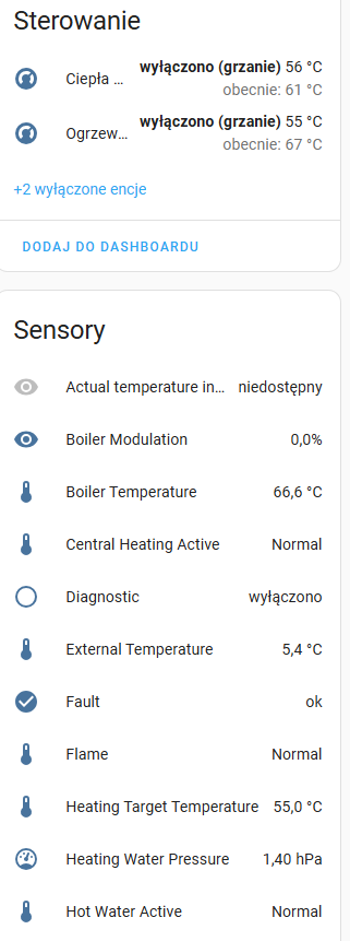

Zamontowalem zewnetrzny czujnik temp. i dzialal kilka dni, ale jak zdecydowałem sie na podlaczenie OpenTerm na ESP to chyba ten czujnik nie dziala poniewaz zaczał mrugac .
Maksymalna temeperature zasilania zostawilem na 55 stopni narazie to wystarcza.
Niestety OpenTerm na ESP nie ma mozliwsic lub o czyms nie wiem ustawien dzien/noc wiec musialem to ogarnac w automatyzacji HA wylaczajac grzanie na podctawie odczytow temp. W nocy przy tej pogodzie wlaczy sie czasami tylko raz.
Tak to u mnie wyglada, nie znam ustawien serwosowych pieca.
Cześć… Nie wiem czy pisałeś jaki masz kocioł a nie chce mi się czytać tematu od początku ale z tego co napisałeś to pasuje mi to na TERMETA GOLDA. W każdym razie chodzi o to że kocioł jak pracuje z podłączonym czujnikiem zewnętrznym to na ekranie masz ikonkę krzywej grzewczej. Jeśli do kotła podłączysz zewnętrzny moduł sterujący to piec wykrywa że jest sterowanie krzywą grzewczą nie tą ustawioną w oprogramowaniu kotła tylko z zewnętrznego modułu. I wtedy krzywa grzewcza na ekranie właśnie miga. To prawidłowe wskazanie, nawet chyba jest to w instrukcji kotła. Trochę może irytujące ale przynajmniej wiadomo że nie idzie wg krzywej grzewczej kotła. Też to mam
@Zubi71 - tak wiem ze to prawidlowe i do tego kociom ma mozliwosc wyboru czy mimo OT ma rowniez uzywac krzywej, w moim przypadk standardowe ustawienia mam takie ze wylacza i przejmuje cala kontrole nad kotlem.

Witaj, po miesięcznym teście udało mi się zminimalizować taktowanie, do minimum ale przy minimalnej pracy instalacji praktycznie nie taktuje.
Mam za to inny problem Openterm Tasmota który używam nie reaguje na nastawy temperatury znaczy nastawy w górę tak, ale jak chce obniżyć temp np. do 18 stopni to i tak utrzymuje default temp wpisana w konfiguracji openterm ok 20 stopni w pliku vaml. Czy o czymś zapomiałem aby zmienić w konfoguracji?

Czy ten projekt z opentherm może tylko odczytywać dane czy jak kolega pisał w momencie podłączenia przejmuje kontrole
U mnie działa to jaki typowy sterownik w połączeniu z homeassistant, nie mam niczego innego w mieszkaniu.
Zależnie w jakim trybie (master/slave) podłączysz, tak będzie działało - podgląd parametrów i sterowanie. Nie testowałem dokładnie Twojego scenariusza z pytania, więc nie odpowiem.
