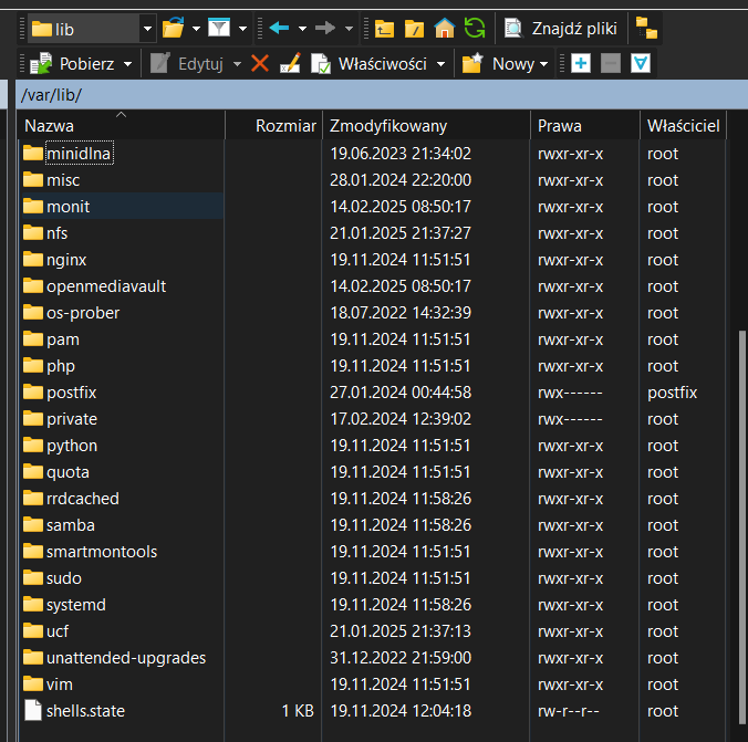

co mam nie tak że nie widzę katalogu /vz/dump?
Backupy robią się normalnie i ścieżka zapisu jest normalnie /var/lib/vz/dump/ ale po logowaniu nie widzę katalogu

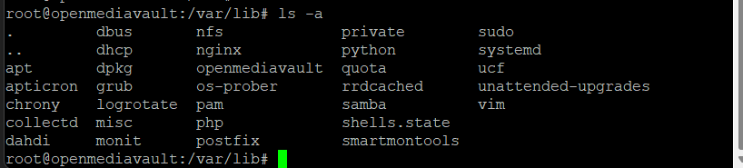

Takie problemy najlepiej rozwiązywać w konsoli, czyli sprawdzić zawartość/istnienie wymienionej lokalizacji i czy posiadasz odpowiednie uprawnienia.
Logowalem sie jako root i tak nie widzę
polecenie ls -a ?
to samo, nic nie ma
Bo kolega nie szuka tam gdzie trzeba…Super jest jeśli się wyjaśni gdzie kolega robi backupy,czego te backupy dotyczą wtedy jest łatwiej pomagać. Ale strzelam i stwierdzam po obrazkach że kolega robi backup na proxmoxie wirtualnej maszyny z omv a jeśli się nie myle a sądze że tak jest ,to trzeba backupu szukać na maszynie logując się do proxmox (poprzez konsole lub winscp) i tam szukać ,a nie logując się do omv. Podsumowując -zaloguj się do proxmox i wtedy ten katalog /var/lib/vz/dump/ tam musi być a w nim wszystkie kopie z numerami maszyn czy kontenerów lxc jeśli były robione.
Wstyd się przyznać ale faktycznie grzebałem w VM a nie w proxmox i znalazł się katalog
