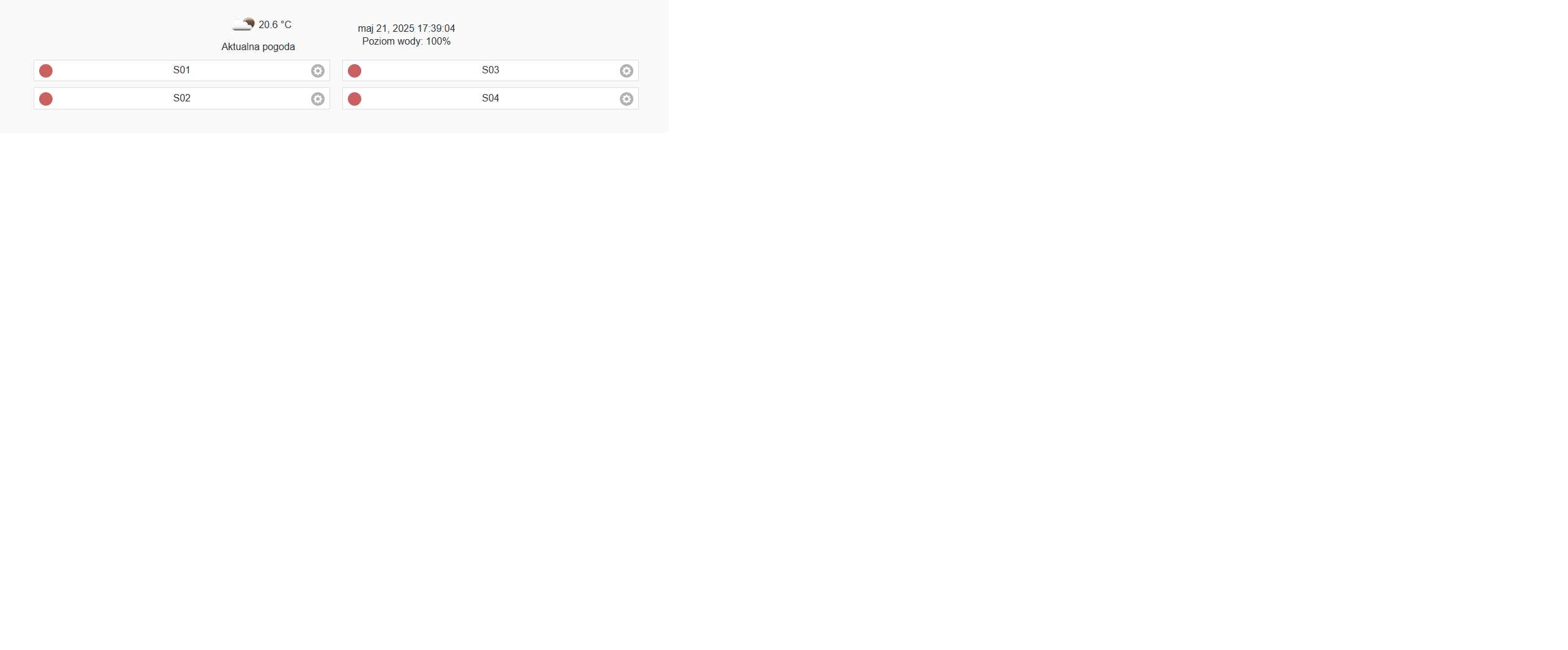

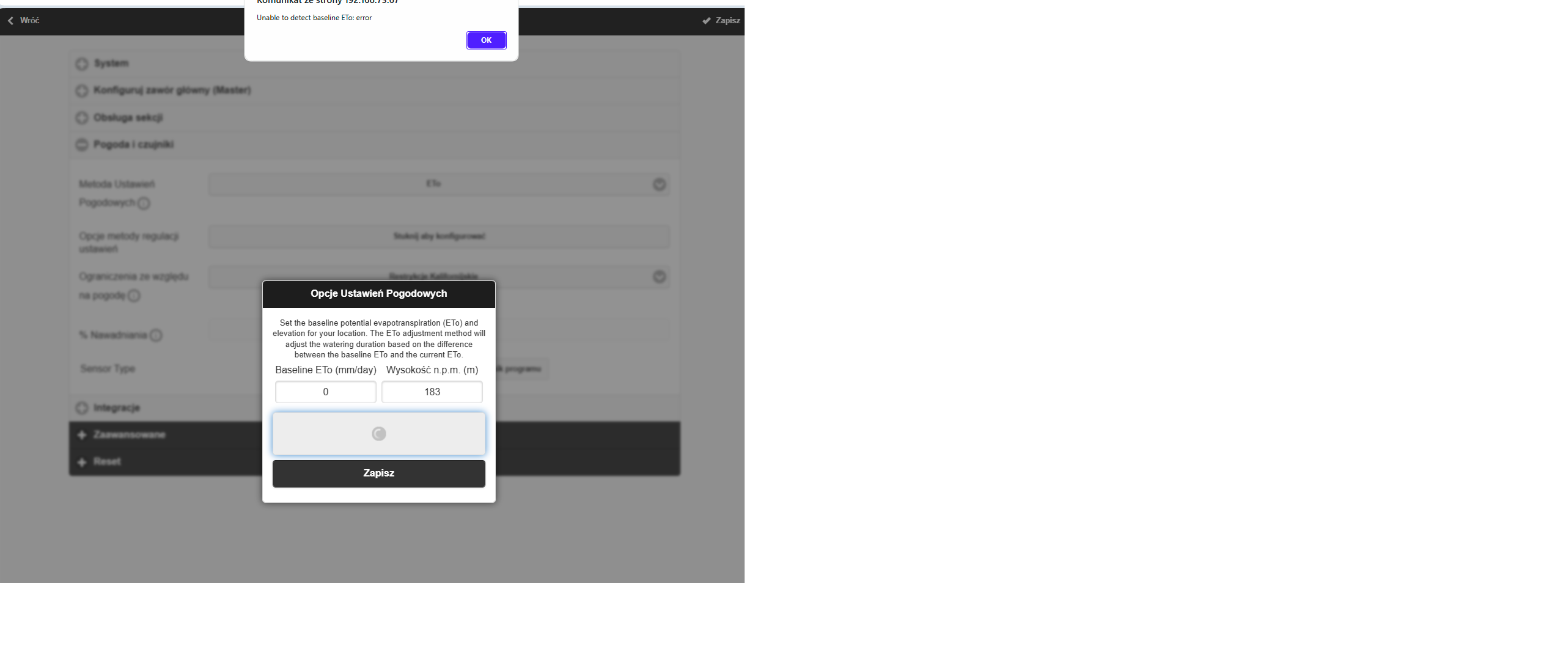

Możliwe, że gdybyśmy się cofnęli w czasie AI miałaby rację z serwisem pogodowym obsługiwanym na serwerze opensprinkler, ale moim zdaniem obecnie ten serwis nie istnieje (albo jest ograniczony w jakiś inny sposób), nadal jednak nie chce mi się kopać po kodzie by wygrzebać skąd ten fork bierze/brał dane pogodowe.
A tak z innej beczki nie rób screenshotów w paincie (a jeśli musisz to wybierz sobie obszar roboczy znacznie mniejszy od ekranu, bo tak to oglądamy połacie całkiem zbędnej bieli i ginie to co istotne), skoro są do tego świetne inne narzędzia, choćby to
Przekopałem i znalazłem dwa, cały czas aktywne adresy
Dane pogodowe - https://weather.opensprinkler.com/
Rejestracja urządzenia - OpenSprinkler
Być może wystarczy własną kompilację zarejestrować ?

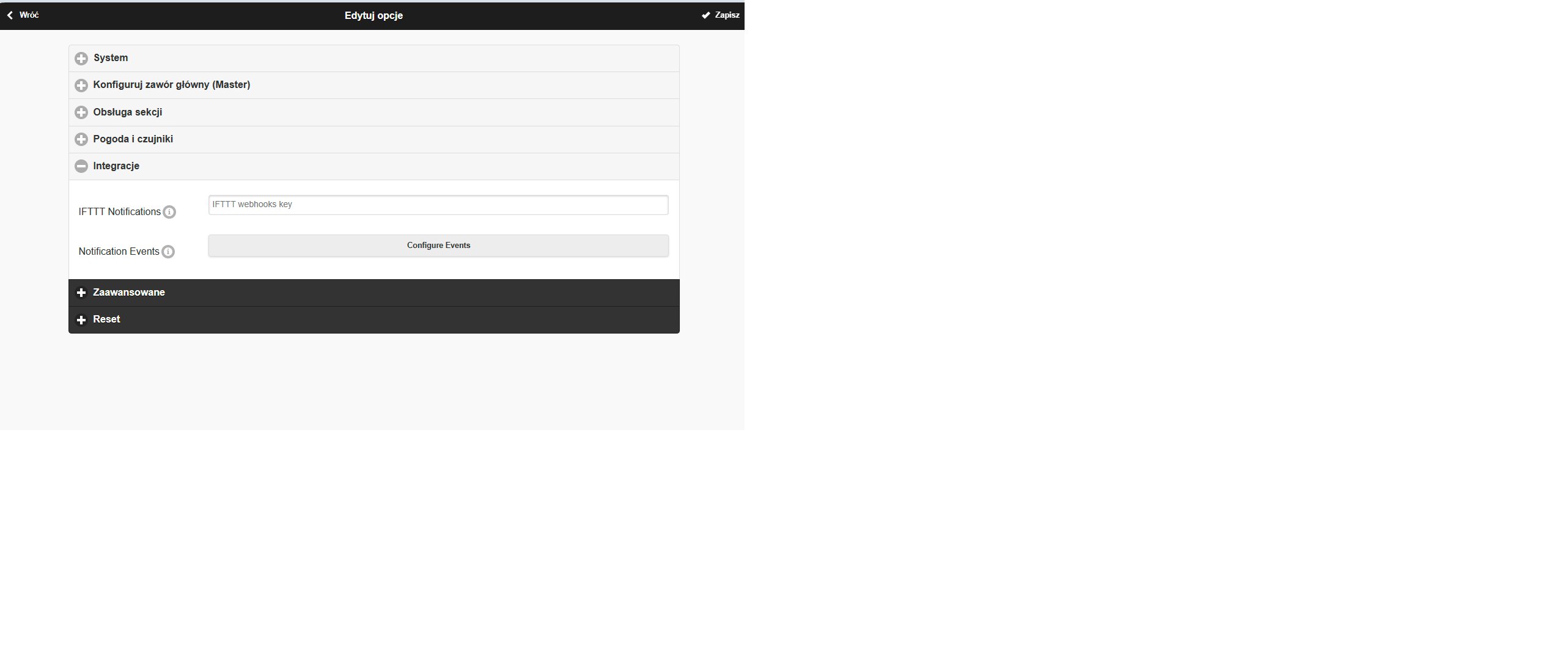

Może wystarczy, ale widzę że sposoby połączenia są 2
  1. chmura My account | OpenThings (ciekawe czy pasują tam konta OpenSprinkler bo nie ma opcji zakładania konta)
  2. płatny serwis DDNS (dawniejszy dyndns.org) teraz dyn.com - tu być może da się nieco oszukać stosując inny serwis DDNS (wciąż istnieje kilka darmowych, router na openwrt wskazany, bo większość konstrukcji z zamkniętym softem nie wspiera darmowych kont z takich serwisów jak https://www.duckdns.org/ czy https://noip.pl/ z drugiej strony klient duckdns istnieje jako Dodatek do HA)
