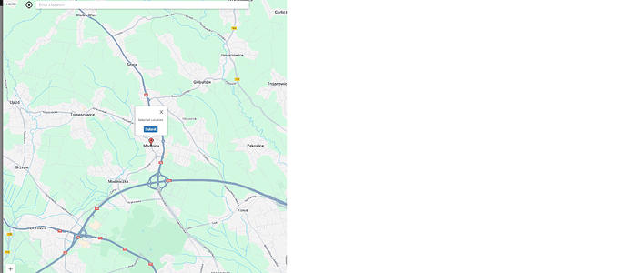

Jest zakładka w aplikacji do ustawiania lokalizacji.
Po ZIPcode lub po nazwach miasta nie zawsze znajduje poprawnie w serwisach pogodowych. Najlepiej wpisać współrzędne ( jeśli jest taka możliwość).

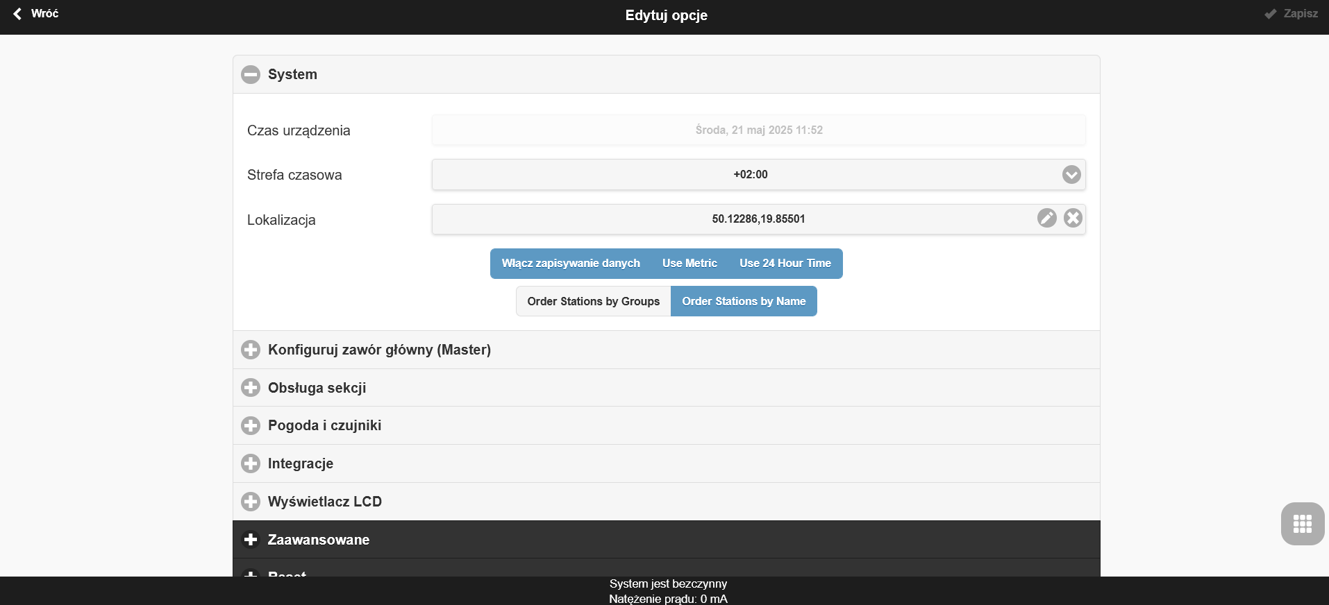

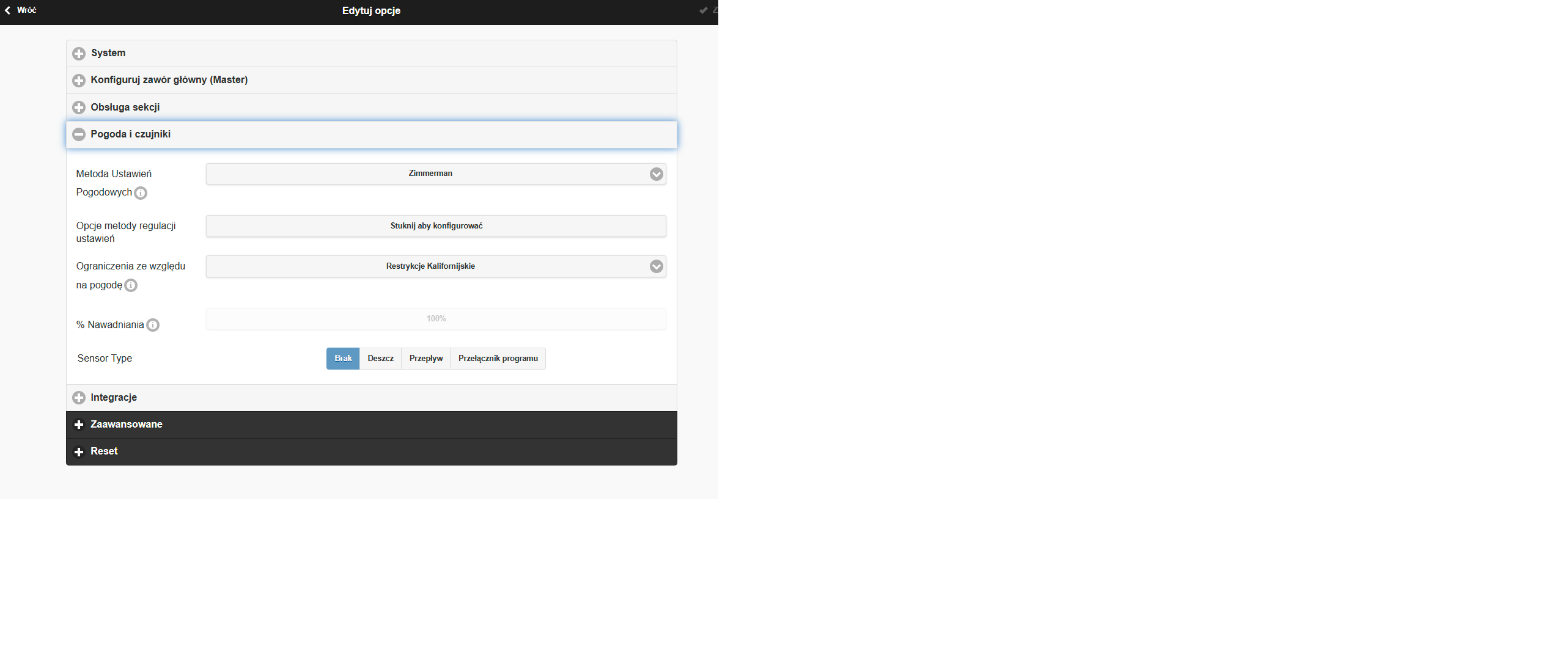

jeśli chodzi o firmwer to tylko go wgrałem na sonoffa nic w samym fimwer nie konfigurowałem. Wgrałem parę dni temu. Samą konfigurację opensprinklera robię przez www

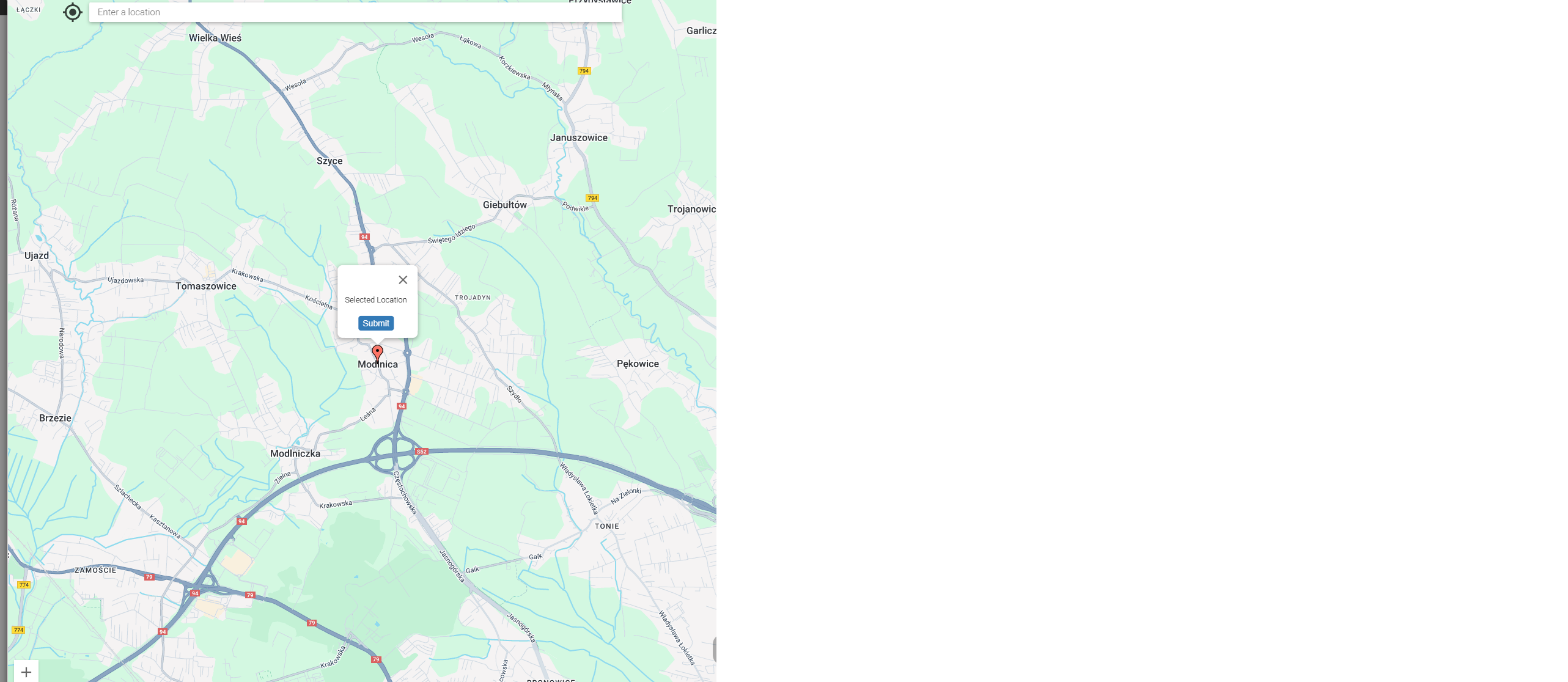

lokalizację mam poprawnie dodaną 50.12442,19.85516 czy wpisuję ręcznie czy wybieram na mapie jest ok ale nie chce jej na samej tronie zaktualizować
Pokaż wszystkie kroki konfiguracji firmware jakie wykonałeś, a nie jeden ekranik z którego nic nie wynika.

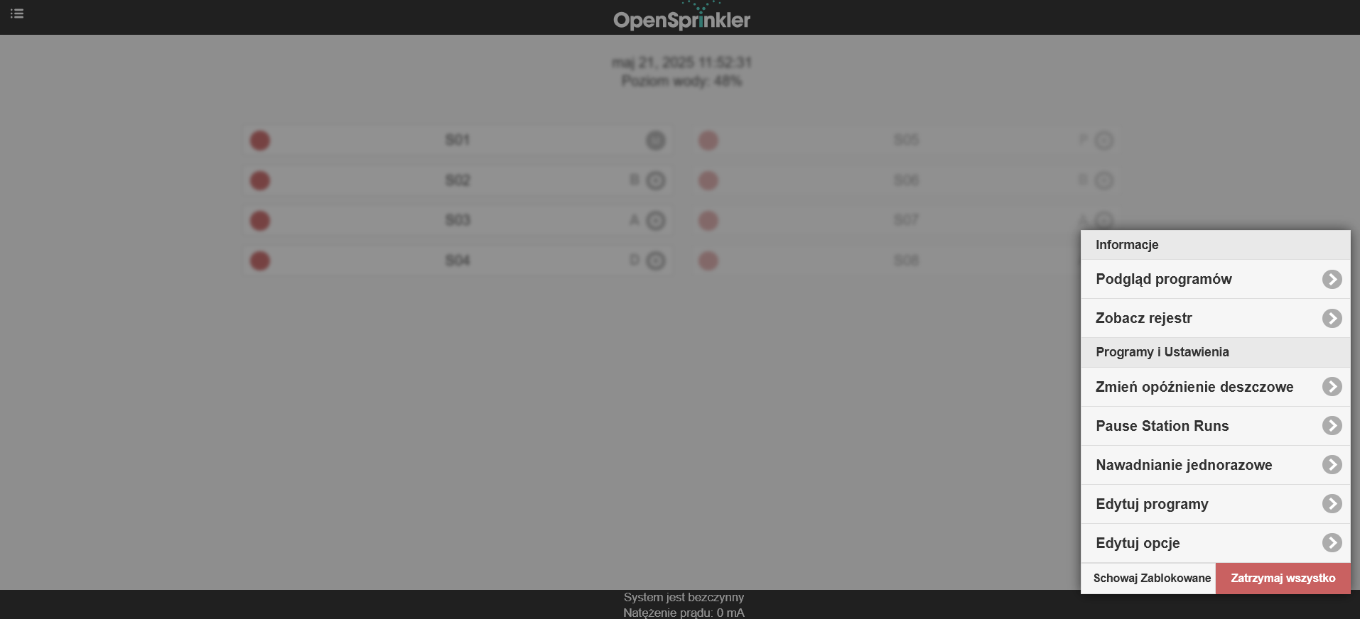

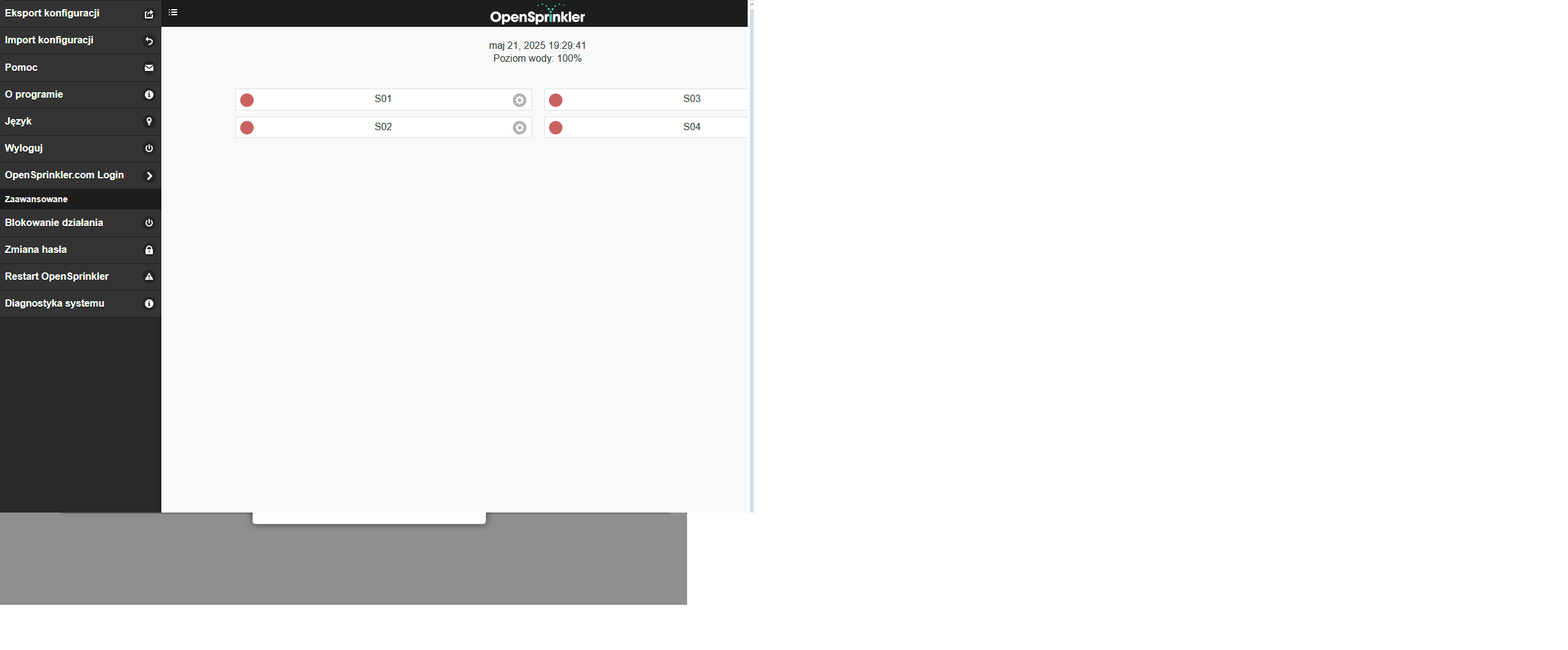

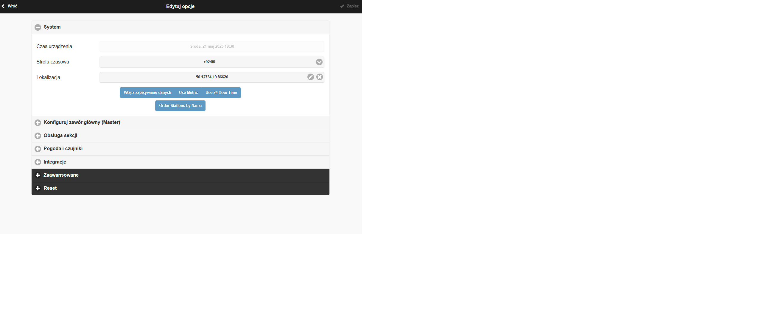

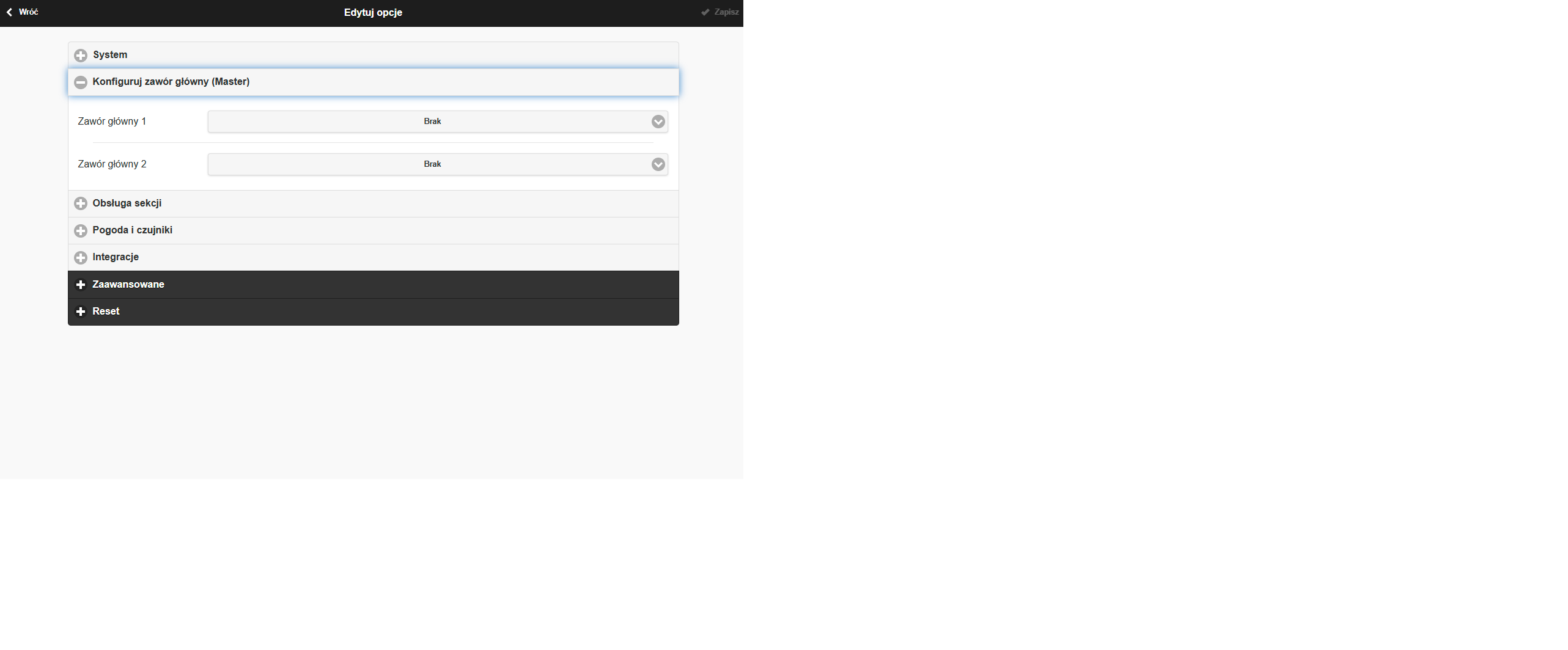

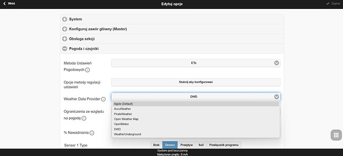

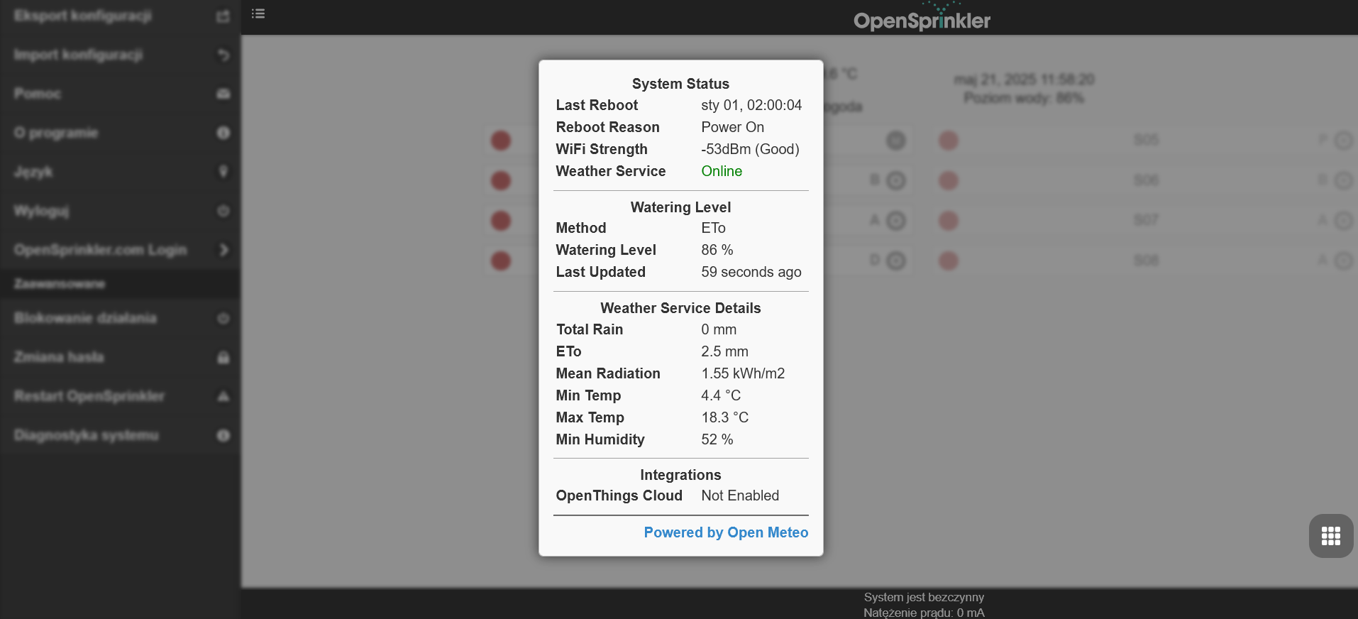

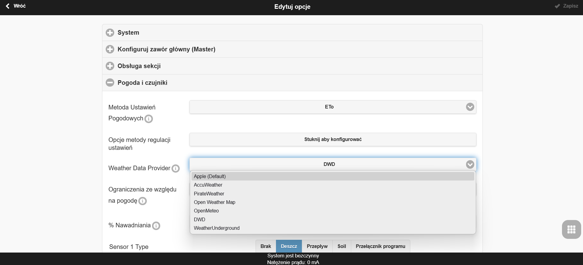

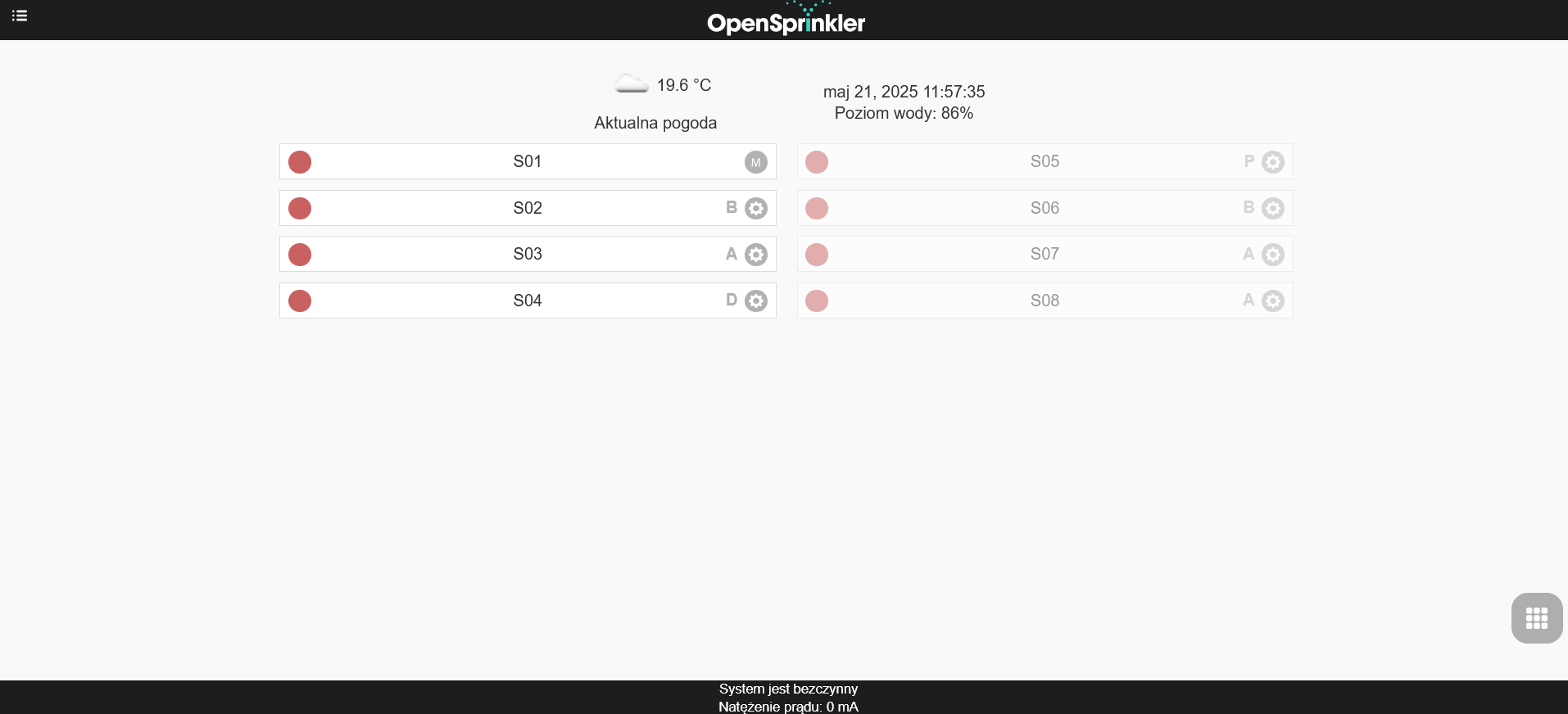

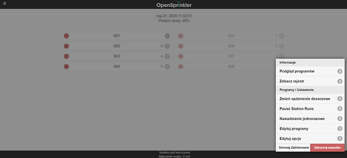

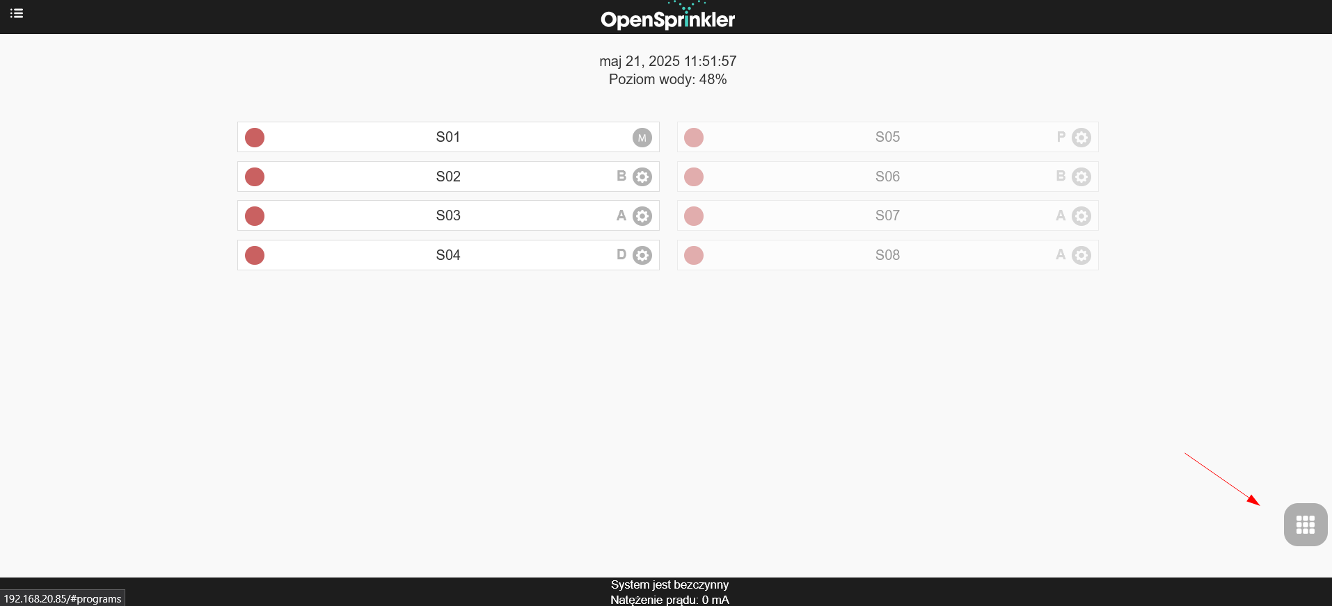

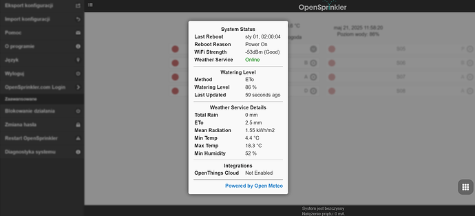

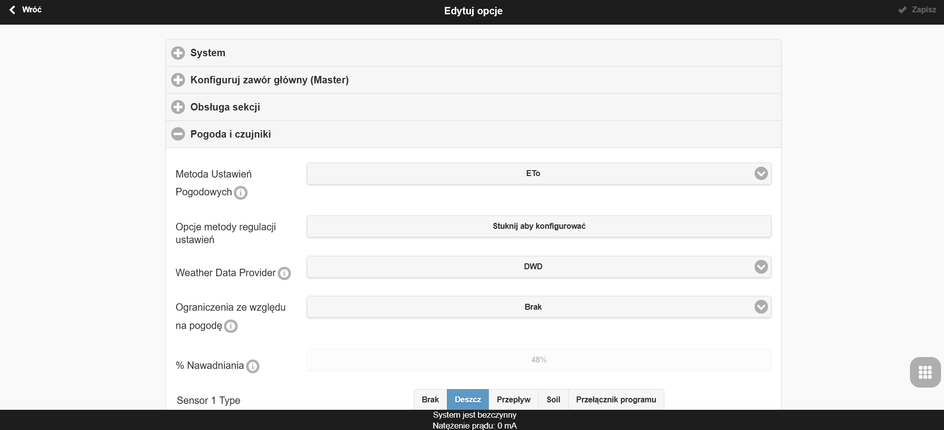

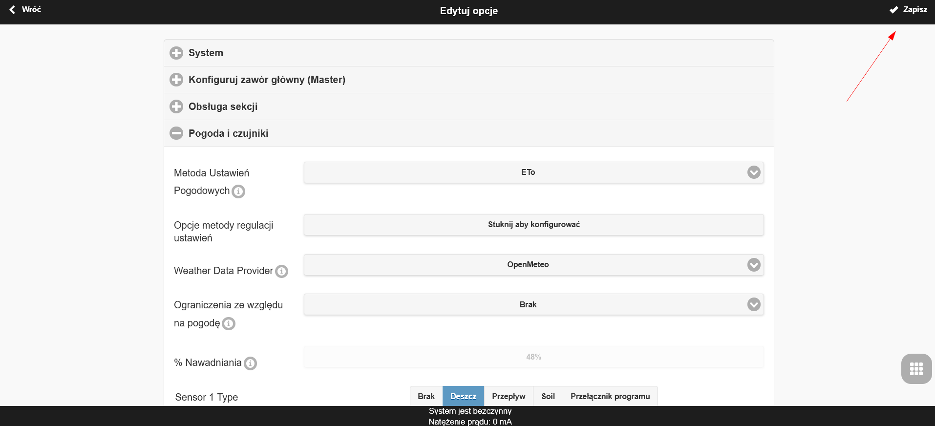

A tymczasem projekt się zmieniał dość radykalnie, i nie, nie zbudowałem sobie OpenSprinklera przez noc - to są takie zrzuty ekranu jakich oczekiwałem, prognoza pogody jest odświeżana ultra rzadko, więc po utracie zasilania trzeba poczekać raczej długo, ale można zmienić dostawcę pogody (UWAGA mówię o aktualnej wersji, a nie jakieś sprzed wielu lat) i to wywołuje pobranie prognoz natychmiast.
Dla naszych warunków prawdopodobnie najodpowiedniejszy dostawca to niemiecki DWD lub darmowe OpenMeteo (oprócz kilku innych wymagających kont z co najmniej darmowym abonamentem i wygenerowania tokena na koncie), Apple na 90% zmieniło warunki przez te ostatnie klika lat więc nie mam pewności czy można korzystać z niego na starym sofcie, nie jestem fanem nie śledzę, w aktualnej wersji działa (ale stawiam na to, że na starej wersji nie będzie), to samo dotyczy OWM i PirateWeather - co do OWM mam pewność że stare klienty nie działają bo się API zmieniło i w zasadzie na tym forum ciągnąłem ten temat już kilka razy, PW natomiast weszło na scenę by zastąpić nieistniejące od paru lat DarkWeather bodajże, więc nie spodziewam się obsługi w starym sofcie.

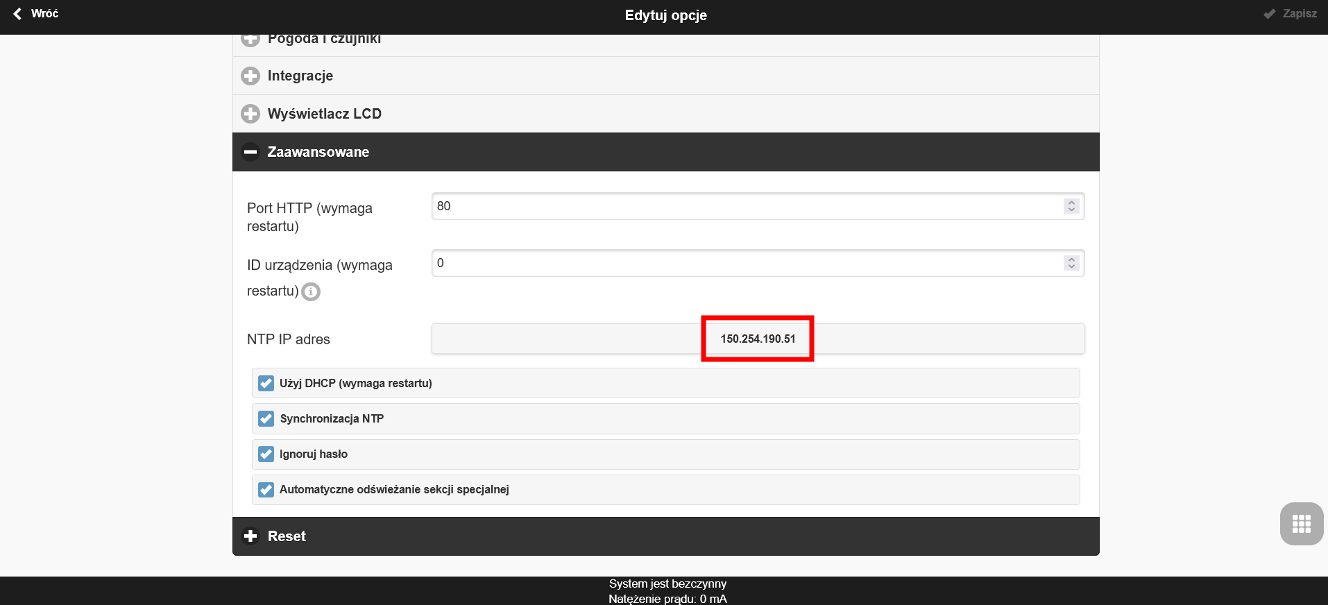

A teraz obrazki, na niektórych zaznaczyłem na czerwono to, co uważam za ważne

świeży obraz dla ESP8266 użyłem by zobaczyć co oferuje to firmware
