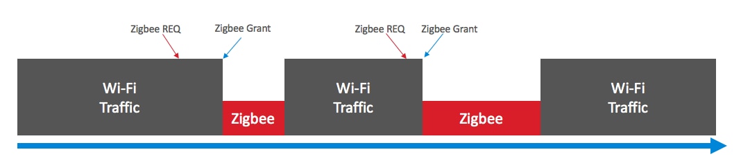

Problemy z zasięgiem lub silne zakłócenia.
tak na szybko walka z zakłóceniami
