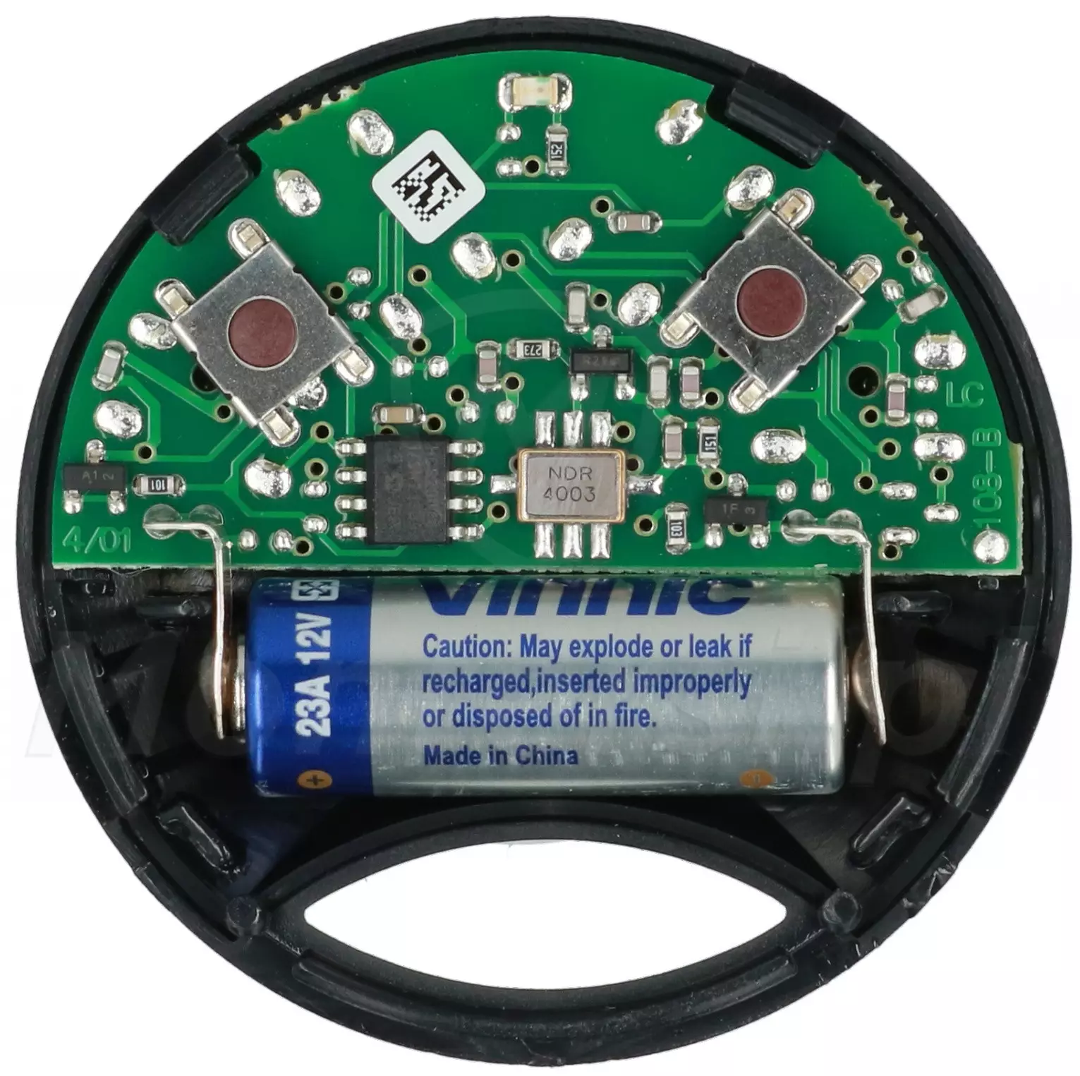

Pilot radiowy SM2:
https://www.montersi.pl/47784-base_default/sm2-2-kanalowy-pilot-radiowy-smilo.webp

Jeśli sądzisz, że fotka flaków wystarczy by oszacować jakie rozwiązanie będzie OK to odpowiem, że niestety nie (do analizy najlepiej mieć schemat), ale przekaźnik wpięty równolegle do styków przycisku oczywiście zadziała.
To jest Nice 433.92MHz, więc raczej musisz użyć oryginalnego pilota - to w sumie nie majątek, one kosztują coś koło 5 dych, więc można poświęcić jeden na przeróbkę, ale jeśli sobie go dokupisz na własną rękę to będzie trzeba go najpierw sparować ze sterownikiem napędu bramy (powinien to zrobić zarządca budynku).

@szopen miałbyś może jakiś jak najlepiej wpiąć się z ESP w taki mikroprzełącznik pilota? mam jakieś zaćmienie i nie wiem jak to znaleźć w necie :frowning: dzięki!
Popatrz na to - tu akurat użyto transoptory
i jeszcze na to, jeden ze schematów jest błędny, ale demonstruje ideę
Jeśli przyciski są multipleksowane, to niestety nie widzę rozwiązania prostszego niż przekaźniki miniaturowe (poniżej link tylko przykładowy)
