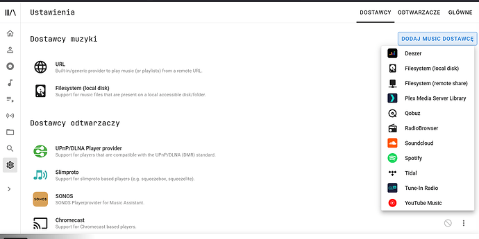

A tak z innej beczki - nowy Music Assistant nie opędzi czasem Spotify?
Fakt, nie określiłem dokładnie, miałem na myśli Android, ale dzięki śliczne za zainteresowanie
