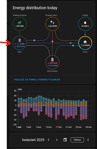

Panel energia nie pokazuje mi miesięcznej statystyki wysłanej energii do sieci. Marzec mam OK, ale kwiecień nie.
Jak wybierze się ręcznie zakres dat czasami jest OK.
A jak jest u was?

Cześć, również używam shelly 3em, ale nie w tym problem, to HA nie potrafi wyświetlić danych z całego miesiąca, te dane są, ale trzeba brać mniejszy przedział czasowy.

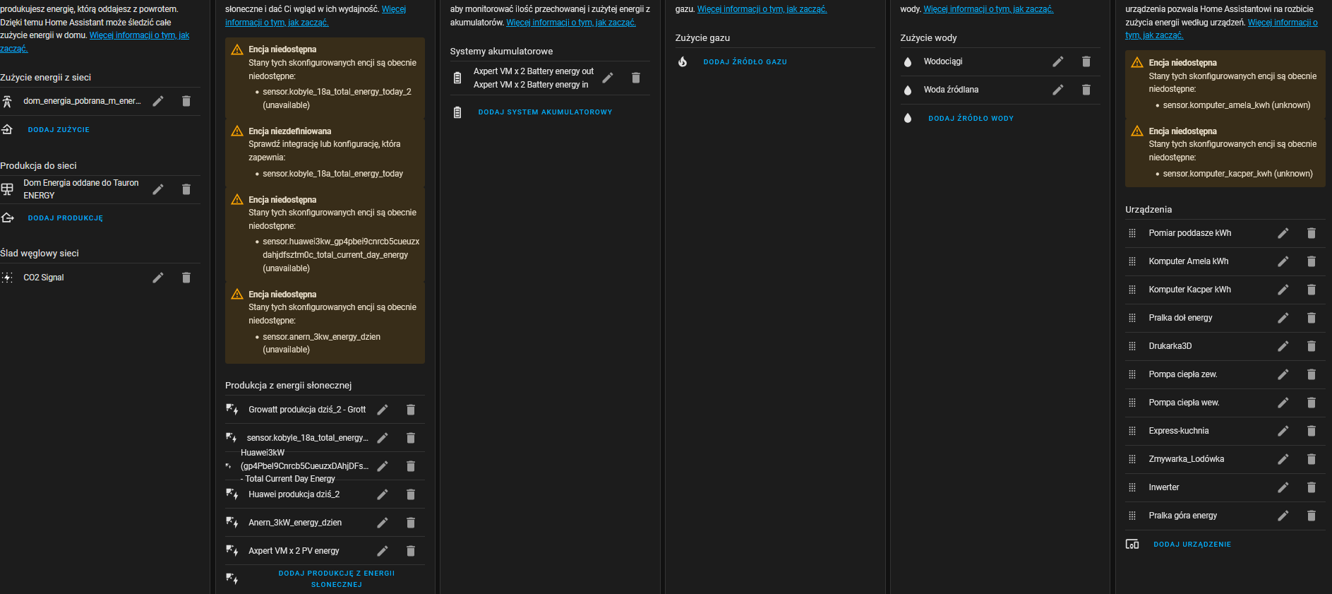

pokaz jakimi encjami dostarczasz dane do panelu energia
