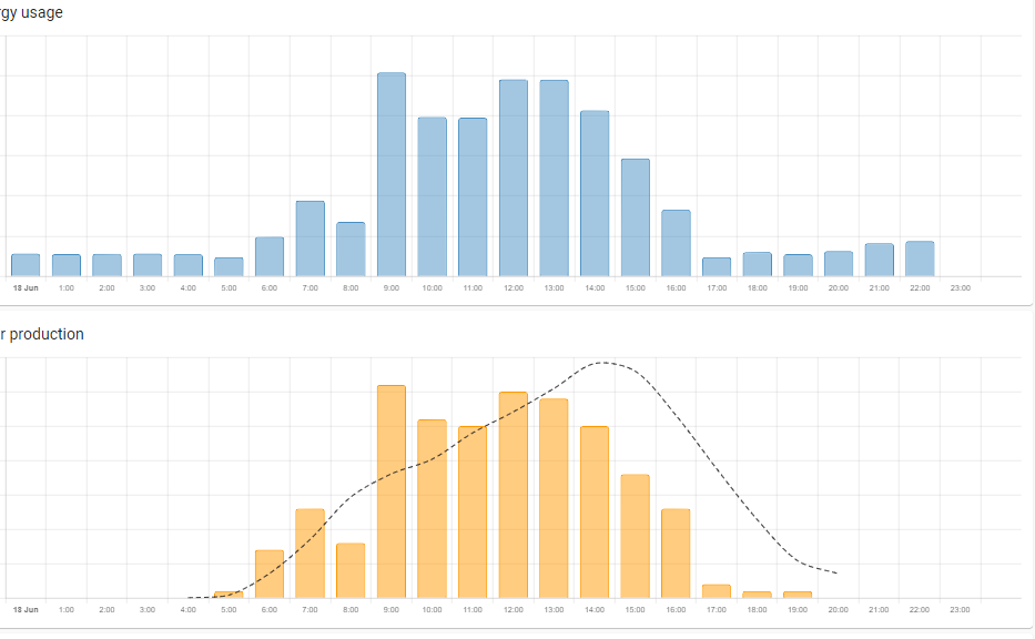

Lecz mam problem z Wykresem ‘Energy usage’
Jako licznik energi zużytej mam Home Assistant Glow - który zlicza impulsy i robi to bardzo dobrze. Moge pokazać wykres w kWh, lecz jest pewien problem.
Podczas dnia, kiedy penele produkują energię, mój licznik (a raczej jego kontrolka, która ma wskazywać zużycie prądu) zaczyna migac szybciej - tak jakby dodając energie pobraną z sieci i tą wyprodukowaną przez PV.
Widac to na wykresach, ktore sie mniej/wiecej pokrywają.
Teraz wyobrażam sobie, ze w jakis spsob musze odjąć wartość “Zużycia” ktore pokazuje [Home Assistant Glow] i odjąć od tego wartość produkcji PV by otrzymać realne zużycie z sieci.

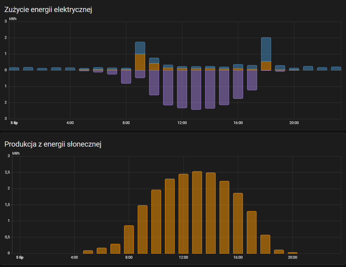

Proszę mi podpowiedzieć, jak to wykonać, od czego zacząć, by wykres wyglądał mniej wiecj tak jak u kolegi z innego tematu:
