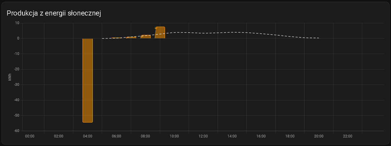

Witam, do końca nie mogę zrozumieć zasady działania panelu Energia.
W tej chwili mam zainstalowany falownik Deye, dodany do HA poprzez integrację Solarman i w samej integracji jak podglądam urządzenie to wskazania parametrów pracy zgadzają mi się ze stanem faktycznym.
Zakupiłem miernik Zamel MEW-01, wpiąłem w skrzynkę z bezpiecznikami, skonfigurowałem i połączyłem z kontem supli i przez brokera dodałem do HA. odczyty też są prawidłowe.
Dodałem te dwie integracje dp panelu Energia i tu ciekawostka, produkcję z paneli mam zawsze ujemną.
obraz
Dodatkowo nie pokazuje mi “Energia słoneczna użyta na własne potrzeby” i “Self-sufficiency”
Na koniec jeszcze “ciekawostka” w ciągu dnia na wykresie rysuje się produkcja na plusie, natomiast z dnia poprzedniego cała produkcja jest wyświetlana na minusie.
Zupełnie tego nie rozumiem.
Encje mam podstawione tak:
„Zużycie energii z sieci” Encja –>ZAMEL MEW-01 Electricity meter (Total forward active energy)
„Produkcja do sieci” Encja –> ZAMEL MEW-01 Electricity meter (Total reverse active energy)
" Produkcja z energii słoneczneję Encja → sensor.solarki_daily_production
Proszę o pomoc bardziej doświadczonych użytkowników.
Dziękuję
Przekładniki założone w dobrym kierunku ?
Screenshot - 03.08.2023 , 11_42_21
https://youtu.be/FVonQuYahY0
Tak, przekładniki założone strzałką w kierunku licznika, są wpięte przed licznikiem.
Temat wałkowany na forum wielokrotnie. O północy wartość encji zmienia się z wartości x do 0, stąd takie cuda się zdarzają. Proponują użyć zamiast sensor.solarki_daily_production, sensora total, z wartością cały czas narastającą np. może masz: sensor.solarki_total_production.
Jesteście Wielcy Panowie, po zmianie sensora na total jak napisał @Piter działa, dziękuję serdecznie za pomoc.
