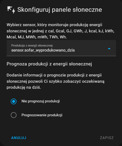

Dwa z nich fronius i huawei mam podłączone do HA za pomocą oryginalnej integracji i bez problemu dodało mi je panelu energii, ale z ostatnim falownikiem mam problem ponieważ nie jestem w stanie go dodać gdyż nie podświetla mi się przycisk zapisz przy dodawaniu encji produkcji .

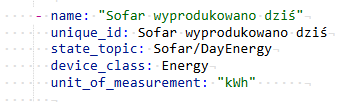

Przypuszczam, że może problem jest z tym, że ta encja którą próbuje dodać jest innej klasy i może wystarczy zmienić klasę Energy na inna tylko jaką.
Poniżej podaje sreeny:
a. encje którą chce dodać do panelu energii w sekcji "Skonfiguruj panele słoneczne)
b. wpis który pokazuje jak skonfigurowałem tą encje

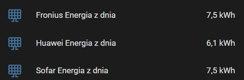

c. wszystkie trzy encje w kartach które dodałem

Postąpić jak w dokumentacji i uzupełnić to co brakuje, aby można było dodać encję do panelu energetycznego.
device_class , state_class , i unit_of_measurement
