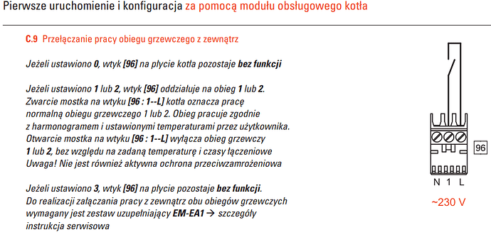

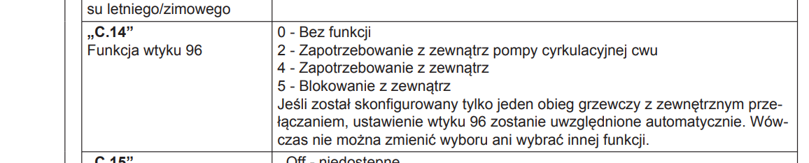

Piec Vitodens 100w gdy jest sterowany stykiem beznaięciowym wyłącza możliwość grzania CWU poprzez harmonogram. Taki harmonogram nie można zdefiniować poprzez aplikację vicare oraz bezpośrednio na piecu. Czyli mogę wł/wy piec przez styk beznapięciowy ale już nie kontroluję CWU. Coś przeoczyłem ?

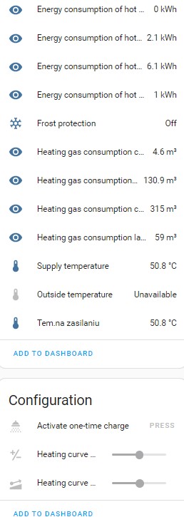

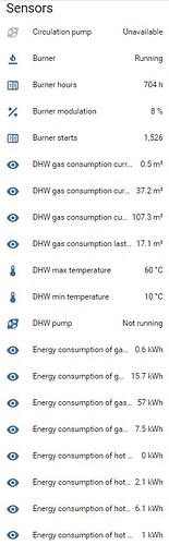

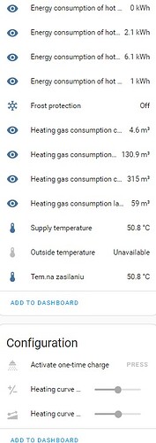

Być może nie potrzebuję sterować piecem poprzez styk beznapięciowy a mogę skorzystać z integracji viessman-HA ? Wklejam dostępne parametry z integracji viessmana:
Nie potrafię skomentować działania i funkcji styku ale problem może być w ustawieniach kotła
