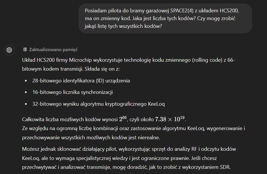

Jaka jest liczba tych kodów? Czy mogę zrobić jakąś listę tych wszystkich kodów?

Sam oceń czy podołasz… chat GTP użył słowa “nierealne”.
