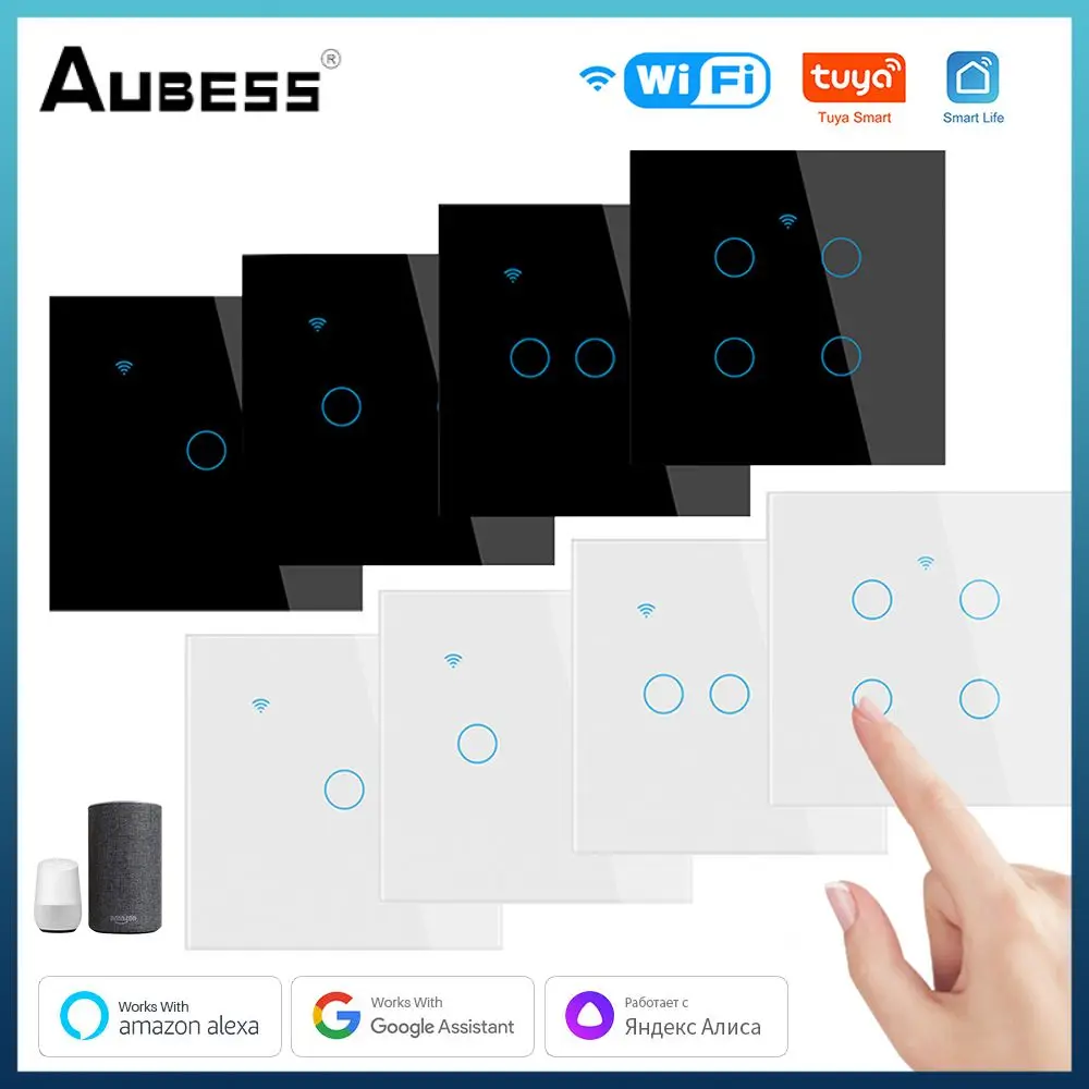

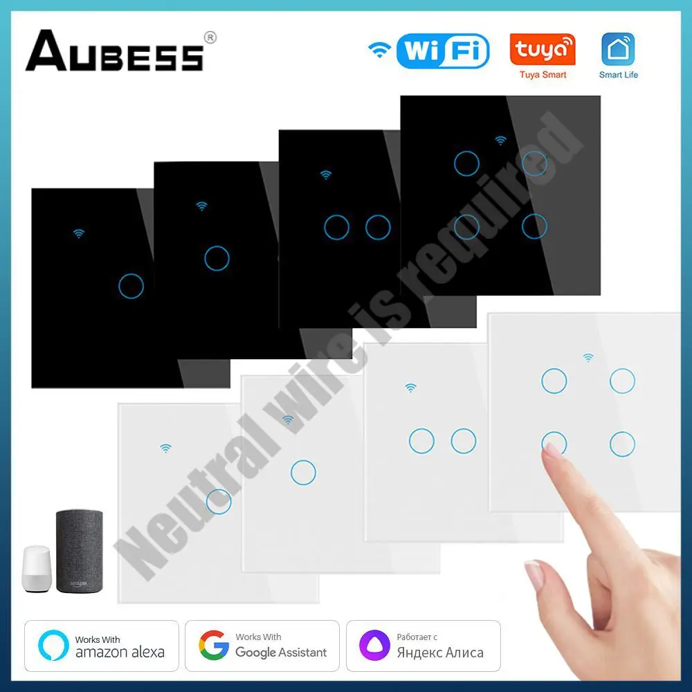

Zastanawiałem się czy można by użyć do tego sterowania włącznika światła
bez podłączania żadnych urządzeń na wyjściu tego włącznika.
Powinno działać Musisz utworzyć automatykę która po kliknięciu (aktywacji sceny) np. po sekundzie przełączy przełącznik w pozycje OFF
Tak wygląda wirtualny przełącznik Tuya w HA przez Tuya
Jeśli ktoś nie posiada dokładnie takiego, to nie odpowie.
Sprzęt na technologii Tuya słynie z braku dokumentacji, więc najlepsze co możesz zrobić ze swojej strony, to kupić i sprawdzić czy eksponuje stan przycisków (zamiast tego można wykorzystać stan przekaźników który raczej będzie dostępny).
Jeśli w oficjalnej integracji nie będzie chciał działać, to sprawdzisz w nieoficjalnej, zwykle autor i współautorzy tych nieoficjalnych rozwiązań wkładają w projekt znacznie więcej wysiłku niż chińskie korpo.
