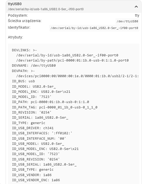

W proxmoxie niby wykrywa konwerter, w HA też
ale mimo to nie działa.

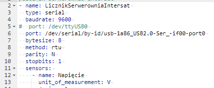

Tak wygląda konfig w pliku modbus
W czym może być problem? Nie wiem czego się uczepić.
