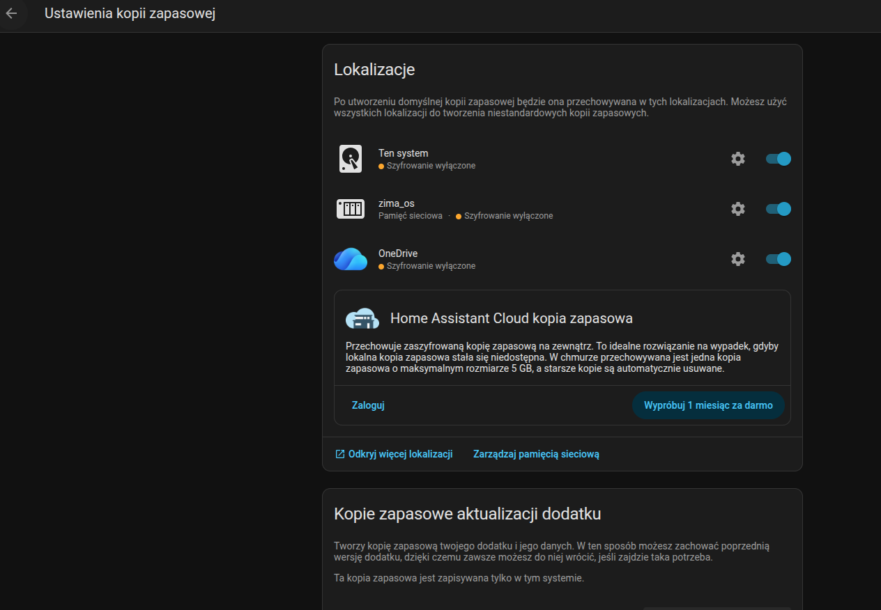

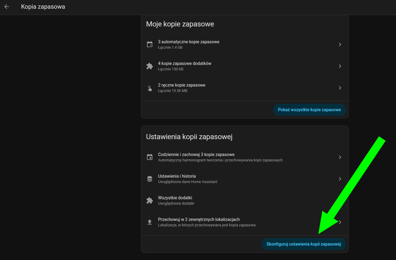

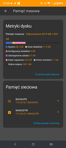

Od pewnego czasu HA ma funkcjonalność, która nawet przewyższa tę wcześniejszą z AddOn. Przejdź do ustawienia -> system -> kopie zapasowe -> skonfiguruj ustawienia kopi zapasowej i masz w tym miejscu różne możliwości.
Jak widać poniżej mam kopie na dysku systemowym, serwerze NAS i w chmurze.
Ważne aby świadomie wyłączyć szyfrowanie, bo w razie utraty klucza szyfrującego kopie będą bezużyteczne.

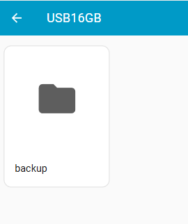

w USB16GB

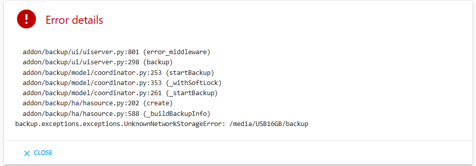

i przy próbie zrobienia backupu niestety mam błąd :frowning:
Proszę o podpowiedź co robię źle ? :frowning:

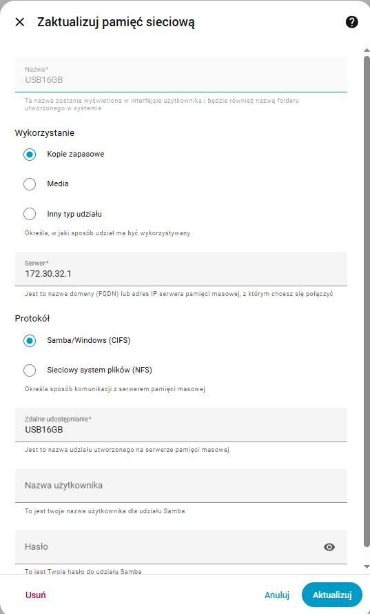

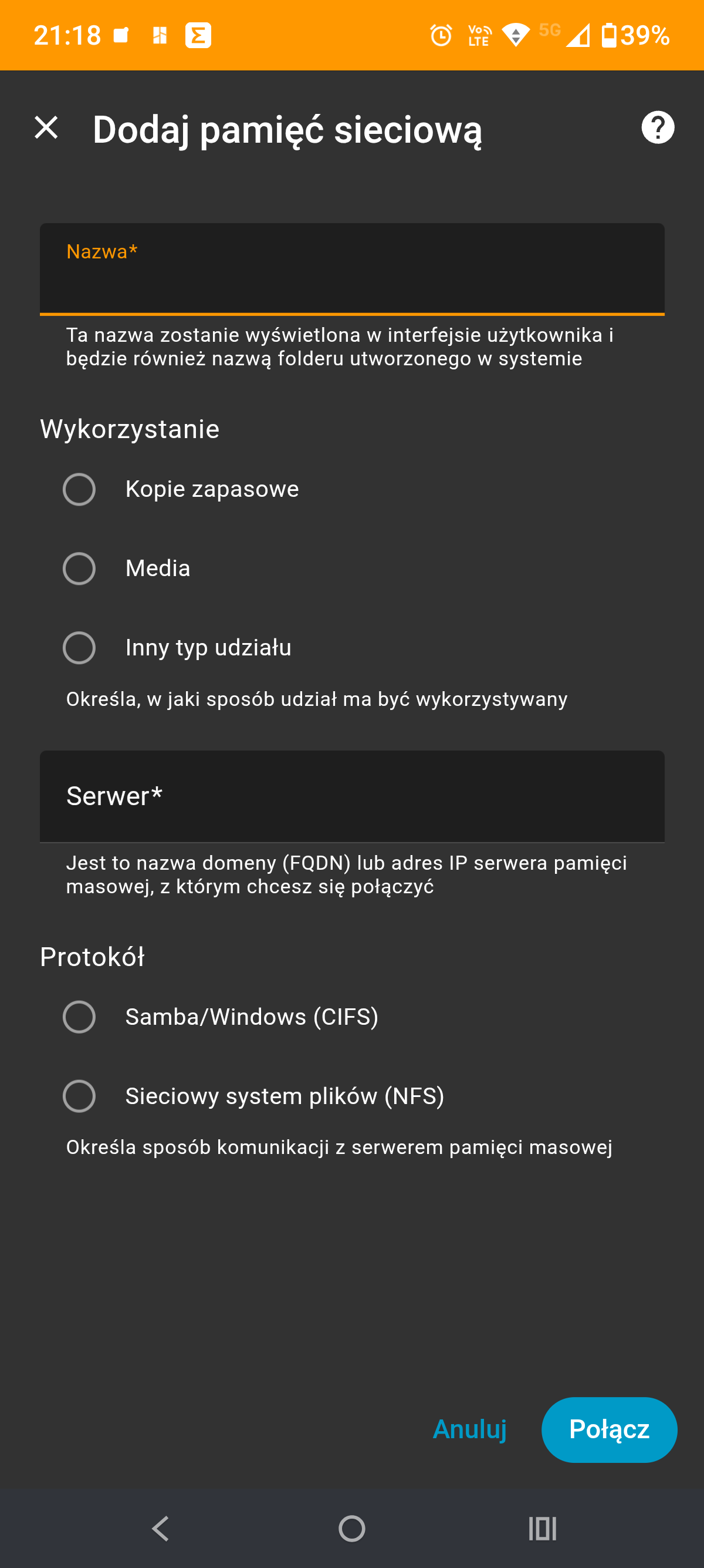

  1. udział nie może być przypisany do roli media (musi być bez roli w samba-NAS)

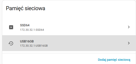

  2. trzeba go dodać jako pamięć sieciową przypisując rolę Kopie zapasowe w
    Ustawienia → System → Pamięć masowa → Pamięć sieciowa
  1. z całą pewnością nie można użyć lokalnej ścieżki postaci
/media/USB16GB/backup
bo taka ścieżka jest zamapowana tylko wewnątrz kontenera samba-NAS (oraz być może HA, ale na 100% nie w innych kontenerach)

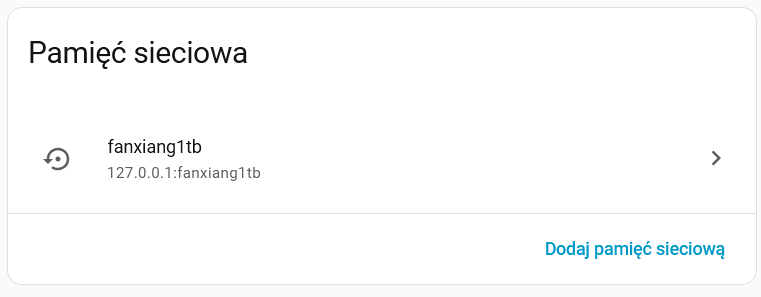

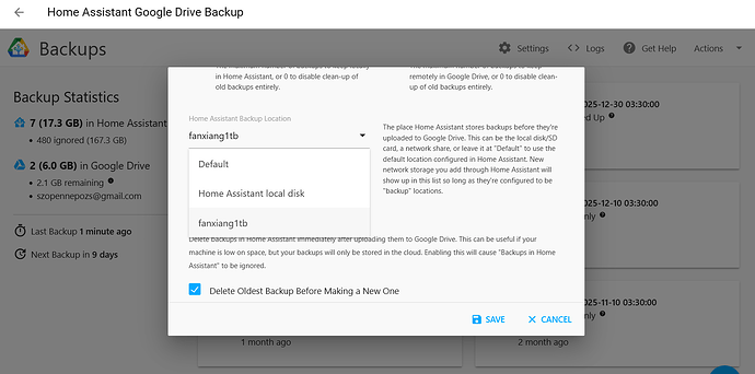

Jeśli chodzi o mnie, to taką konfigurację jak wyżej używam we wbudowanych backupach w HA, ale dzięki temu że jest to udział dedykowany na backupy można go wykorzystać też w Home Assistant Google Drive Backup sugeruję jednak wybrać go w GUI zamiast kombinować co wpisać w konfiguracji (musi być w liście dropdown, jeśli go nie ma to i wpisywanie z palca nie zadziała)
na obrazku widać backup wywołany minutę temu, zrobiłem to celowo by się upewnić, że działa
