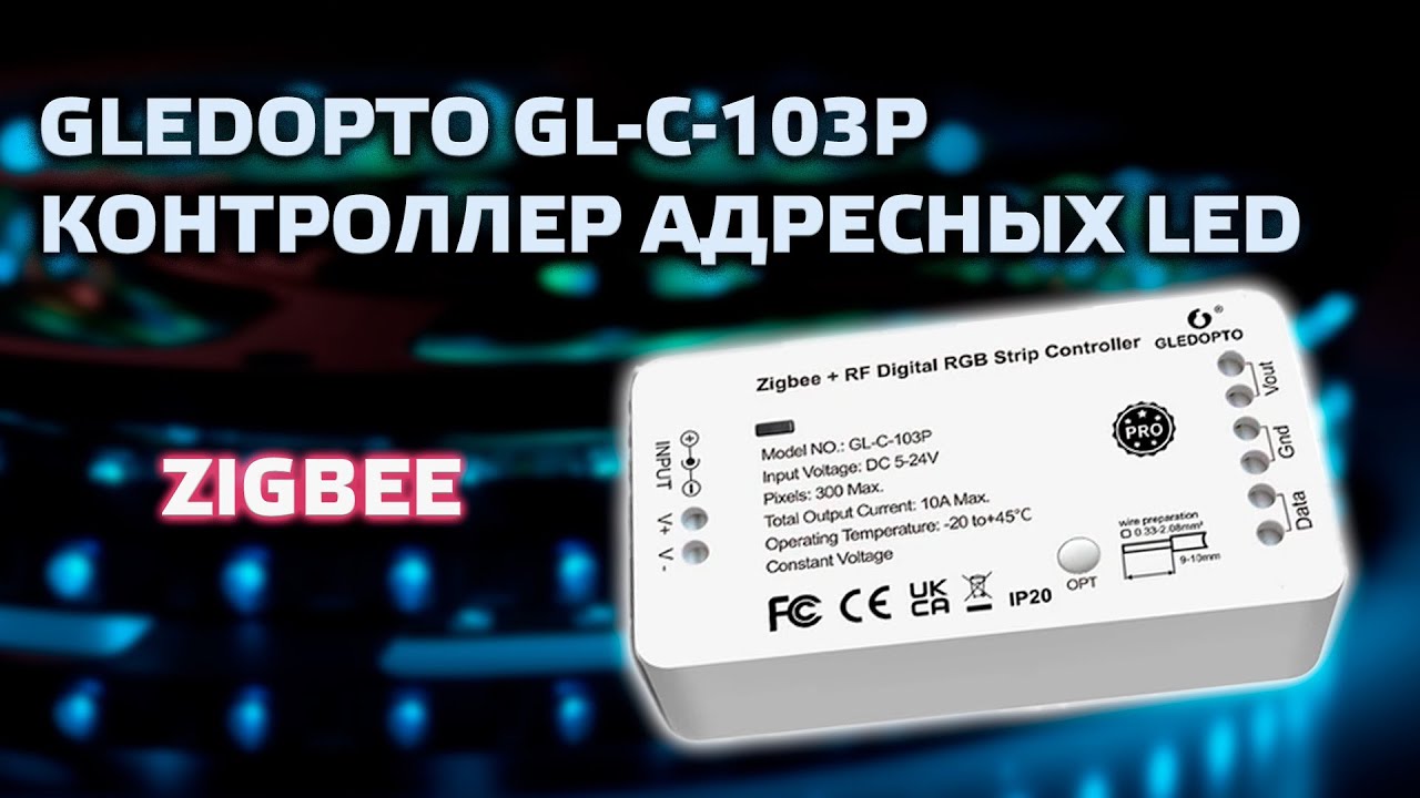

Gledopto GL-C-103P - dokładnie przeczytaj specyfikację
No i doszedł sterownik GL-C-103P
Do tego podłączyłem taśmę adresowalną WS2812B , zasilacz 5V, powiązałem z Home Assistant (Zigbee2MQTT) oraz w apce na android SmartLife no i niby “chodzi”

Przyciskiem na sterowniku nie zmienia się czasem trybów pracy sterownika?
Tak. Ale zmienia to tylko tryby różnych konfiguracji migania diod.
Nie pstrykaj tylko przytrzymaj…
Gdy przytrzymam 8 sek. wprowadzam w tryb parowania.
W 5 minucie
Dziękuję.
O to chodziło.
