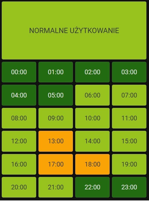

Zaimplementowałem kompas energetyczny na wzór tego udostępnionego przez PSE.
Bardzo fajnie ale nikt z Twojego rysunku nie skorzysta bo to tylko rysunek (bez kodu) :wink:.
Proszę bardzo - przesyłam kod
Dashboard.yaml (69,9 KB)
