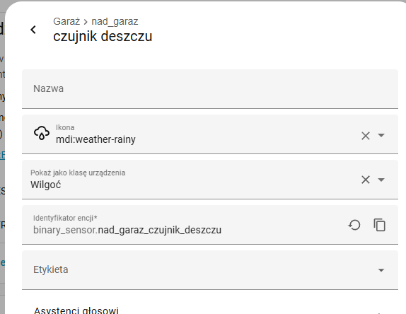

To z użyciem warunku było by idealne ale nie jestem pewien czy na poprawną nazwę podmieniłem
tak wpisałem: co poprawić?

conditions:
  - condition: template
    value_template: >
      {% set ostatnia_zmiana = states.binary_sensor.nad_garaz_czujnik_deszczu.last_changed %}
      {% if ostatnia_zmiana %}
        {{ (as_timestamp(now()) - as_timestamp(ostatnia_zmiana)) > 3600 }}
      {% else %}
        true
      {% endif %}
# do podmiany nazwa sensora

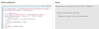

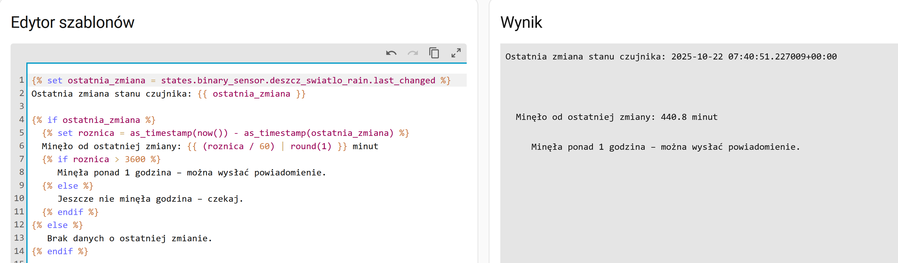

To jest komentarz/opis/objaśnienie, nie powinien się znajdować w kodzie zwłaszcza value_template - może powodować błędy
Sprawdź działanie warunku w Narzędziach (wklej)
Ostatnia zmiana: {{ ostatnia_zmiana }}
  {% set roznica = as_timestamp(now()) - as_timestamp(ostatnia_zmiana) %}
  Minęło od ostatniej zmiany: {{ (roznica / 60) | round(1) }} minut
  {% if roznica > 3600 %}
    Minęła ponad 1 godzinę – warunek został spełniony
  {% else %}
     Jeszcze nie minęła godzina - warunek niespełniony
  {% endif %}
{% else %}
   Brak danych
{% endif %}
Kod, który podałem (ostatni) jest tylko do sprawdzenia - wklej go do Narzędzia Deweloperskie > Szablon. Będzie to wyglądało, tak jak na zrzucie ekranu post wyżej.

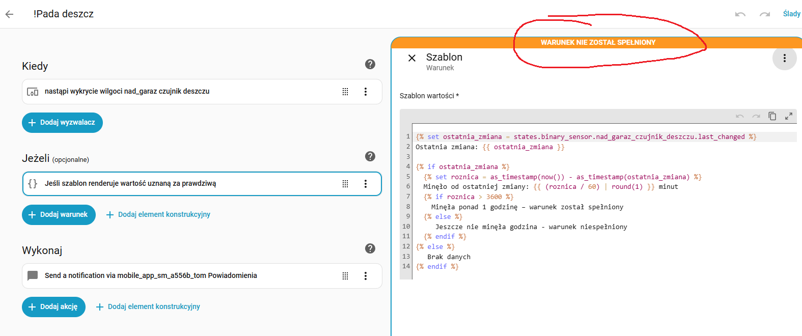

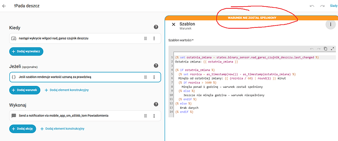

Natomiast automatyzacja:
Kliknij 3 kropeczki prawy górny narożnik,
Edycja w trybie YAML
W tym trybie edytuj warunek, prawdopodobnie wykasuj tylko
# do podmiany nazwa sensora. Sprawdź wcięcia kodu i następnie wróć do trybu graficznego
Tak wkleiłem ale już gdy klikam test to warunek nie jest spełniony a deszczu nie było już kilka godin
