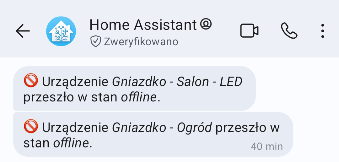

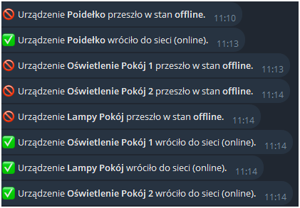

Wynik działania :
6 polubień
Dzięki za kod! Przerobiłem na powiadomienia signal i działa elegancko.
