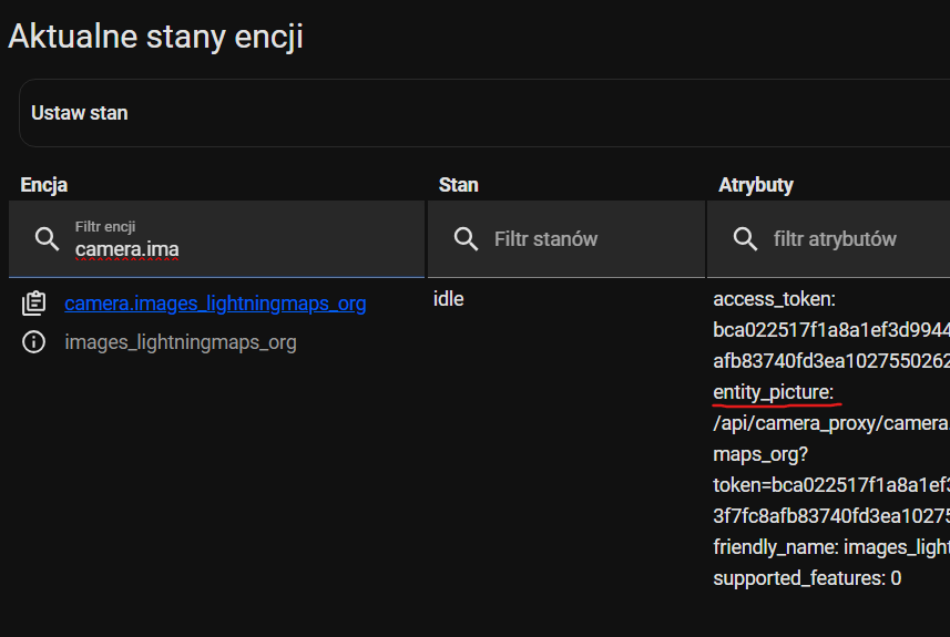

  3. W narzędziach deweloperskich sprawdź, czy encja ma w atrybutach ścieżkę do zdjęcia z kamery.
    Skopiuj cały link zaczynając od /api/camera_proxy/... aż do końca i wklej go w pasek adresu Home Assistanta — powinieneś zobaczyć surowe zdjęcie w przeglądarce.

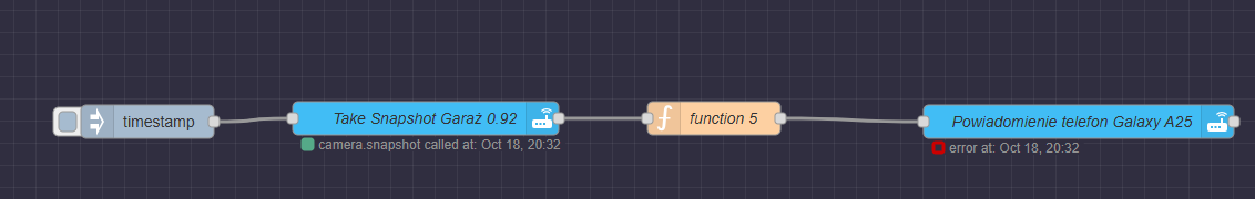

Doszedłem do Twojego 4 punktu i mam ścieżkę po w klejeniu której pojawia się w przeglądarce aktualne zdjęcie z kamery. Wkleiłem to do nodu funcion ale gdzieś mam babola i powiadomienia przychodzą mi dalej bez zdjęcia z kamery.
Dodatkowo zauważyłem, że za każdym razem jak wywołuje funkcje robienia snapshot (przez action node) adres tego zdjęcia się zmienia.
Poniżej adres strony na której wyświetla mi się zdjęcie
i flow z trzema różnymi nodami function i żadne nie działa
Możesz zerknąć gdzie błąd
P.S. Noda Debug używam ale tylko w prostych zadaniach, to co teraz wyświetla to dla mnie czarna magia.
trzy powiadomienia .json (7,4 KB)

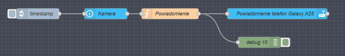

Zaimportowałeś mój wklejony kod i uruchomiłeś? Powinno to działać.
Twój niebieski node to action, a moj current state. One robią coś innego.
Tak za każdym razem jest inny adres, dlatego z nodu “Kamera” pobierany jest atrybut i doklejany do początku adresu. Nie możesz doklejać całego adresu do powiadomienia to się dzieje samoczynnie
"image": "http://homeassistant.local:8123"+ msg.token.attributes.entity_picture,
to jest twoja linijka, która jak się znajdzie tam gdzie trzeba, powinno iść zdjęcie
