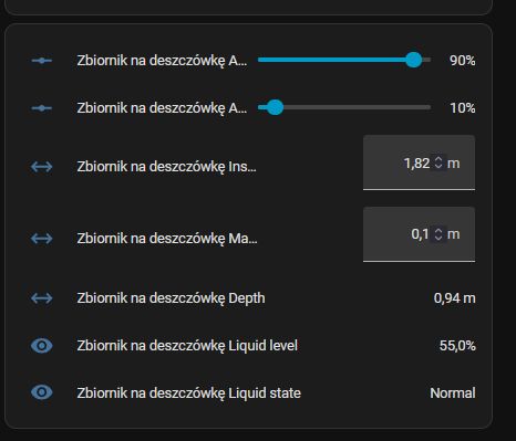

Witam, proszę o podpowiedź, co źle robię. Mam zbiornik na deszczówkę i czujnik ultradźwiękowy połączony z aplikacją SmartLive (Tuya). Oczywiście integracja z HA była bezproblemowa. Chciałem jednak, aby HA wysyłał mi powiadomienia na komórkę o stanie wody w zbiorniku. Poniżej fragment panelu integracyjnego.
Zrobiłem prostą automatyzację, która działa nie do końca tak jak chcę. To znaczy zrobiłem kilkanaście podobnych automatyzacji i każda kiedyś tam się uruchamia, ale w efekcie dostaję kilka powiadomień np: kiedy deszczówka podniesie się do 31% dostaję deszczówka powyżej 30%, powyżej 20%, powyżej 10%, powyżej 2%, a przecież nie o to chodzi. Poniżej jedna z automatyzacji (trochę działająca).

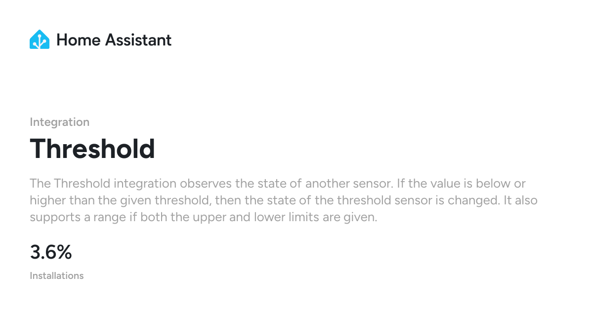

Tu podejrzewam, że nie wysyła z powodu niedopasowania np w device_id. Skorzystaj ze świetnej funkcji w automatyzacjach jaką jest zakładka ślady - pozwala na debugowanie przebiegu wykonania “skryptu”. Wyzwalacze możesz samodzielnie uruchamiać przez ustawienie stanu w narzędziach deweloperskich. W nich też możesz wywoływać akcje typu powiadomienie, czyli sprawdzić działanie danego fragmentu kodu, zanim wyląduje w danej automatyzacji. Bez zrozumienia jak to działa będzie ciężko tworzyć samodzielnie automatyzacje w YAML. Nie znam lepszej obecnie metody na naukę w tym zakresie jak właśnie AI.
Dla twojego przypadku, gdzie mierzy się poziomy danych wartości, powstał w HA pomocnik typu sensor progowy. Warto się nim zainteresować jeśli chcesz sam tworzyć prostsze automatyzacje korzystając chociażby z graficznego interfejsu.
Zrobiłem sobie pomocnika typu number, podstawiłem tą encję zamiast encji czujnika sensor.tank_a_level_liquid_level i jak sobie zmieniam wartość (symulujemy zmianę wskazania czujnika) to automatyzacja wysyła powiadomienia w każdym przypadku przekroczenia progu z właściwym kierunkiem (wzrósł / spadł)…
Właśnie miałem sugerować takie posunięcie, bo w tych automatyzacjach jest za dużo warunków wymagających testowania, a mając taki sterowany manekin encji można symulować zachowanie w realnych warunkach i pracę automatyzacji.
