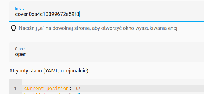

Rolety działają ale nie aktualizuje mi stan na wyświetlaczu. pokazuje tylko 0% lub 100% nie ma wartości pośrednich
Bo prawdopodobnie odczytujesz z HA stan encji cover a nie pozycję, która jest w atrybutach encji - current_position, przykład poniżej:
Nie podałeś żadnych technicznych informacji np. kodu yaml więc można tylko zgadywać co faktycznie zrobiłeś.
