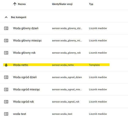

- mam dwa liczniki: główny i ogrodowy. Po dodaniu ich do Dashboardu ilość wody się sumuje. Mój drugi licznik jest pod-licznikiem dla licznika głównego więc w przypadku gdy jest zużycie na ogrodzie, od głównego powinna się odejmować wartość pod-licznika i wynik powinien wyświetlać się netto.
Utworzyłem więc template “Woda netto”, który odejmuje zużycie podlicznika od licznika głównego
{{ (states('sensor.woda_g_wny') | float) - (states('sensor.woda_ogr_d') | float) }}
Wartość wylicza się, jednak nie mogę go wybrać gdy dodaję źródło energii w Dashboardzie.
Mogę natomiast wybrać każdego pozostałego pomocnika z widocznych na poniższym screenie:
Dodatkowo widzę, ze przy tworzeniu licznika mediów jest opcja włączenia zużycia netto - może jej mam jakoś użyć:

Dodałem kolejnego pomocnika typu Licznik mediów i jako sensor wejściowy wybrałem pomocnika typu szablon, o którym pisałem wyżej. Teraz mogłem dodać Zużycie netto do Dashboardu Energia.
Nie wiem jednak, czy prawidłowo zrobiłem, bo może jest bardziej elegancki sposób. I do czego służy ten przełącznik “netto” ?
