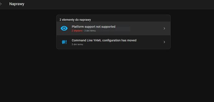

Witam mam takie dwa problemy po aktualizacji wiecie jak je naprawić
W to górne kliknij, bo nie wiadomo co w środku (przynajmniej ja nie wiem).
A dolne - musisz zmienić składnię sekcji dotyczących command_line w YAML (to dotyczy zmian za 2 m-ce, ale zrób to teraz).
Ad 2. Zmieniła się składnia command line i musisz poprawić sensory np. używane do monitorowania sprzętu, tu przykłady: Command Line - Home Assistant
@szopen pierwszy byłeś😀

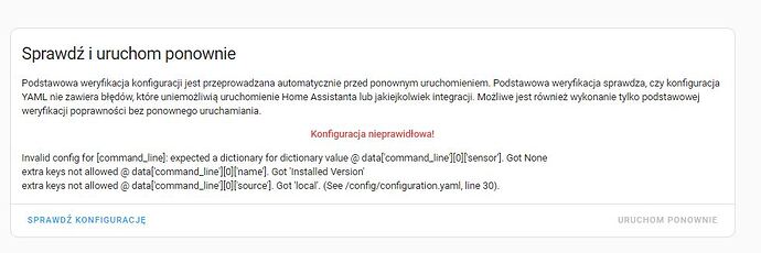

Witam dzisiaj dopiero miała chwile czasu żeby za to się zabrać no i coś nie wychodzi.
Co robię nie tam ?
to mój yamel

Zrobiłeś jakąś rzeźnię w tym pliku, zmiana dotyczyła (teraz) tylko platformy command_line, a nie wszystkich platform konfigurowanych w YAML, a tymczasem widzę, że wszystkie wrzuciłeś do tego samego wora mimo, że z command_line nie mają nic wspólnego…
Masz plik sprzed tej edycji?
no właśnie nie jasna jest ta dokumentacja no ale… Udało mi się przywrócić konfigurację oto dobra

czyli mam rozumieć że tylko w platformie command_line coś muszę zmienić tylko jak ją pozmieniać ?
Masz wszystko opisane w breaking changes wydania 2023.6
Masz napisane co zrobić.
o jaką platformę chodzi ? którą mam usunąć ?
