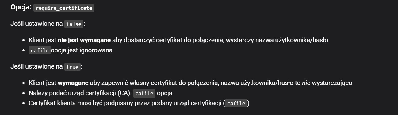

Witaj, masz aktywny SSL i brak pliku z certyfikatem , pokaż konfig dodatku mosquitto , powinien wyglądać podobnie do tego
logins:
- username: mqttuser
password: mqttpassword
require_certificate: false
certfile: fullchain.pem
keyfile: privkey.pem
customize:
active: false
folder: mosquitto
A tu fragment z dokumentacji dodatku mosquitto , ten istotny

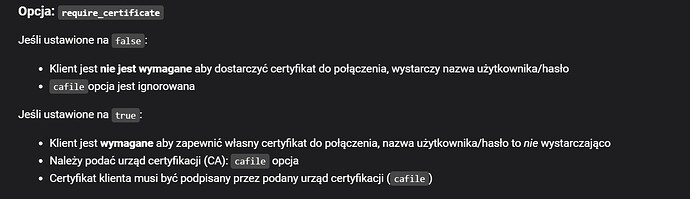

dziękuję za szybką odpowiedź
faktycznie miałem true ale po zmianie na false nic się nie zmienia. Dodatkowo Z2M nie chce się uruchomić.

Po zmianie trzeba zapisać i uruchomić ponownie dodatek mosquitto , dopiero po tym można uruchomić ponownie Z2M

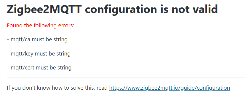

Wygenerowałem kod minimalny na stronie z dokumentacją Z2M i wyskoczyło
W logu jest ten sam błąd certyfikatu. Dodatkowo notatka na końcu loga.
READ THIS CAREFULLY
Refusing to start because configuration is not valid, found the following errors:
- mqtt/ca must be string
- mqtt/key must be string
- mqtt/cert must be string
If you don't know how to solve this, read https://www.zigbee2mqtt.io/guide/configuration
Failure page is available at http://0.0.0.0:8099/

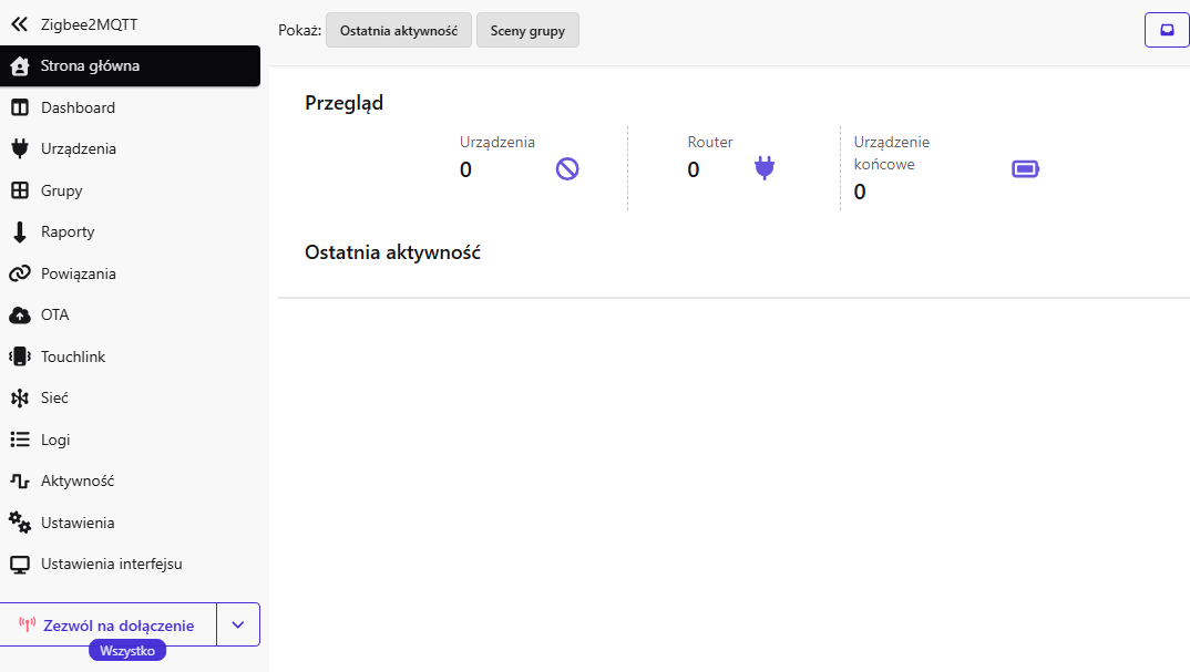

Nie wiem co pomogło ale zrobiłem następujące kroki:
w /homeassistant/zigbee2mqtt/configuration.yaml usunąłem wiersze odnoszące się do certyfikatów
w configu Add-on Z2M usunąłem wszystkie zapisy odnoszące się do certyfikatów
dodałem force_onboarding: true
wszystkie zmiany robiłem na zatrzymanym dodatku a po wprowadzeniu zmian zrobiłem restart
Po uruchomieniu Z2M wyświetlił się konfigurator → submit i moim oczom ukazał się
