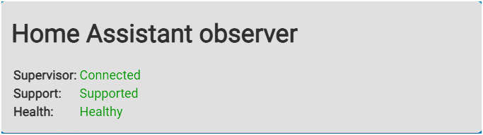

Wklej sobie link do przeglądarki , adres IP HA daj swój.
http://192.168.100.6:4357/
Dostaniesz taki ekran ( u mnie działa stąd taki ekran ):
Co do reszty - zasilanie, nośnik ( domyślam się tylko że nie masz SSD ze względu na cenę ).

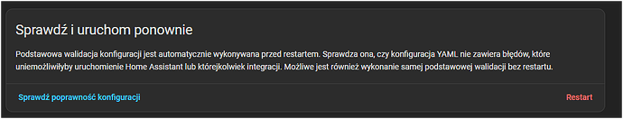

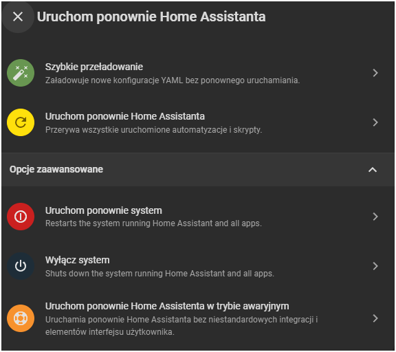

Uruchom HA w Safe Mode ( dowiesz się czy to dodatki go zabijają ).
Dziękuję, wypróbuję jak wrócę do domu. Co do sprzętu - ja mam tendencję do budowania zestawów “overkill” więc mam pi 5 z 16 gb ram + dysk ssd 500 gb :wink:, zasilacz oryginalny. Jak uruchomić HA w Safe Mode ?

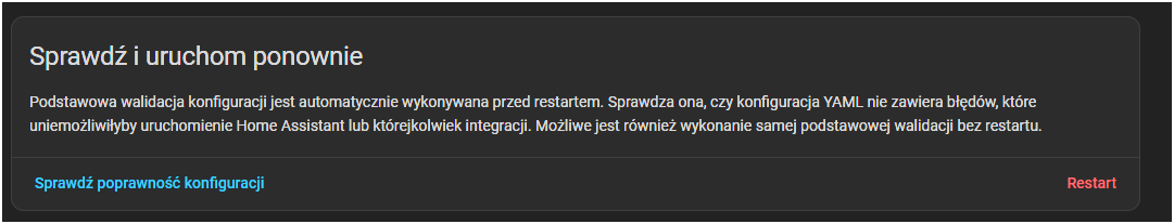

Ustawienia = > Narzędzia Developerskie = >
Klikasz Restart
A następnie rozwijasz dolne menu:
