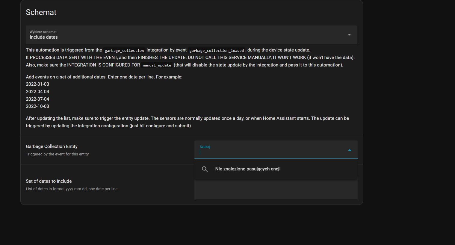

Witam, czy wie może ktoś jak wyczyścić dane z kalendarza Garbage Collection?
Wyczyściłem daty z automatyzacji, potem nawet usunąłem automatyzację i restart HA a nadal kilka dziwnych dat mi w kalendarzu zostaje. Sprawdziłem w plikach Yaml - również są czyste. Czy istnieje jakiś katalog temp w którym coś mogło zostać? Może ktoś już borykał się z tym problemem?

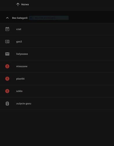

Witam ja mam inny problem. zaistalowałem z hack dodatek i jak ustalam encje(pomocników) to są one na czerwono i nie mam tych encji macie jakieś pomysł /
Zainstalowałeś ten niewspierany i wycofany z HACS (przeczytaj dokumentację zanim zainstalujesz cokolwiek) ? Poza tym w HACS nie ma DODATKÓW. Skorzystaj z GitHub - mampfes/hacs_waste_collection_schedule: Home Assistant integration framework for (garbage collection) schedules
