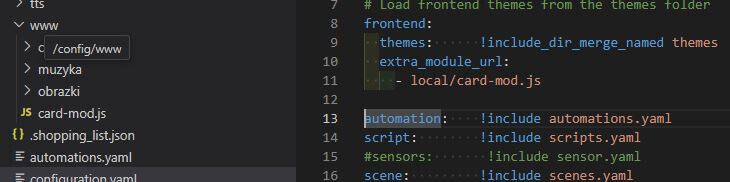

Ale “im dalej w las …” bo zachciało mi się CSS-a do własnego formatowania tego i owego, ale znów “zonk”. W żaden sposób nie umiem spowodować żeby aktualny card-mod.js został zauważony przez HA i potraktowany poważnie.
Sytuacja wygląda tak i, w.g. tego co piszą, po przeładowaniu, powinno zadziałać ale nie działa:
![obraz|690x172](upload://hTJVzrGvmUkeQQLmlRaCGV8D282.jpeg)
Aha, czy jest “- local/…” czy “- /local/…” nie ma znaczenia.
Co może być nie ok?

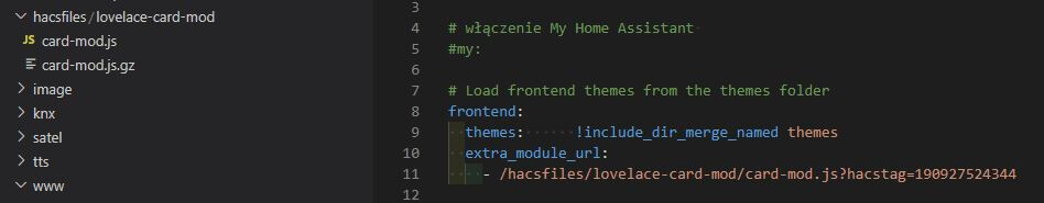

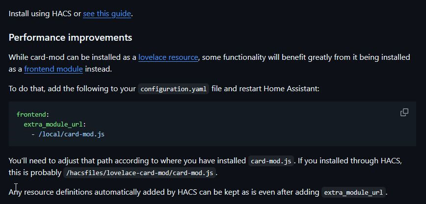

musisz podać ścieżkę do miejsca gdzie faktycznie zainstalowałeś ten moduł, a nie coś losowego
You’ll need to adjust that path according to where you have installed card-mod.js. If you installed through HACS, this is probably /hacsfiles/lovelace-card-mod/card-mod.js.

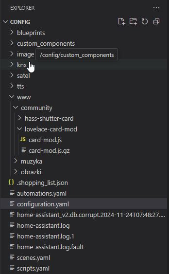

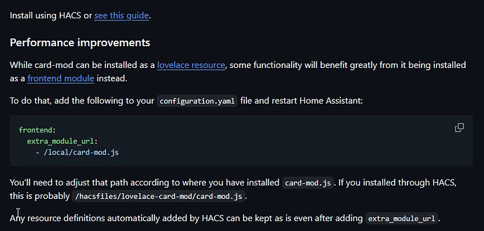

Co do uwagi, to wydaje mi się że widać na obrazku - plik card-mod.js jest w katalogu “www” czyli “local/card-mod.js” albo “/local/card-mod.js” to jest to miejsce w którym powinien być jeśli w configuration.yaml (dla pewności, bo różne źródła, różnie podają sprawdziłem oba zapisy) jest ten, widoczny, zapis . W opisie card-mod na github-ie podają:
![obraz|690x330](upload://krdYQqWkLulu49K864YQOaT9V45.jpeg)

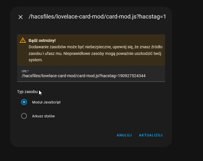

jak instalowałeś card-mod (z HACS czy “z palca”)?

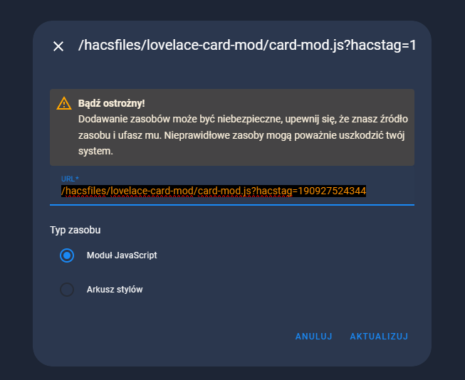

Ścieżkę ustawiasz w Ustawienia → Dashboardy → 3 kropki ... i klikasz w zasoby.
/hacsfiles/lovelace-card-mod/card-mod.js?hacstag=190927524344

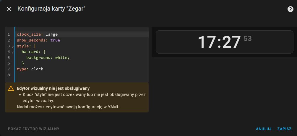

przeładowanie HA i nie działa albo znów czegoś nie wiem:
Na tym drugim obrazku jest do bani.

OK, w config nie było struktury hacsfiles to ja ją dodałem, rozumiem że ad. pkt 3 wywalić całość hscsfiles z zawartością (card-mod.js i card-mod.js.gz) tak?
No dobrze, poszedłem tą ścieżką którą wskazałeś i, na koniec, mam card-mod
w strukturze HA:
ale wpis który pokazujesz “/hacsfiles/lovelace-card-mod/card-mod.js” nie wskazuje tego pliku. Tak powinno być czy powinienem wskazać ścieżkę do pliku jaką widać na obrazku?
Ścieżka ma być do istniejącego pliku, aktualna (dla świeżej instalacji z HACS) to istotnie
/local/community/lovelace-card-mod/card-mod.js
ale nie dostarczałeś ani krzty tekstu na którym można się oprzeć tylko same obrazki, więc to było copy/paste z dokumentacji (którą cytowałem gdzieś na wstępie - tam jest informacja o tym że ścieżka ma być do liku i jakiś przykład, który stosowałem wyżej).

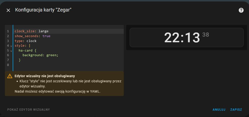

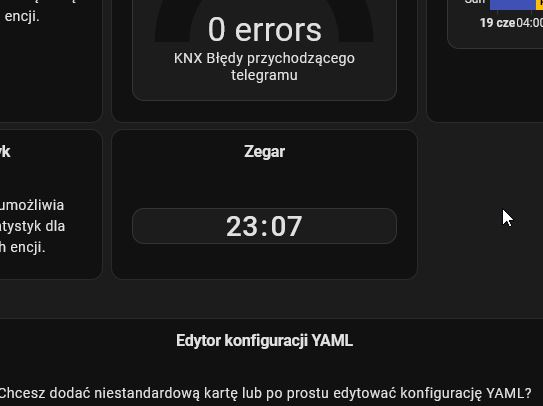

Chyba jest tak jak piszesz, ale za mało wiem żeby wiedzieć gdzie i jak szukać przyczyny. Sprawdzałem wyłącznie na pokazanym przykładzie - standardowej karty “Zegar”:

Problem poleżał sobie trochę i w końcu znalazłem rozwiązanie, a mianowicie
składnia wstawki w .yaml musi zaczynać się od “card_mod”, czyli wyglądać nie tak:
tylko tak:
I wtedy działa. Hm… większość poradników i przykładów w sieci o tym nie mówi chociaż w opisie “card-mod 3” w HACS jest to pokazane.
