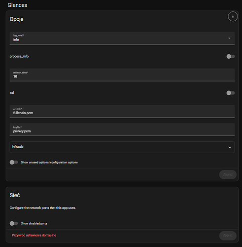

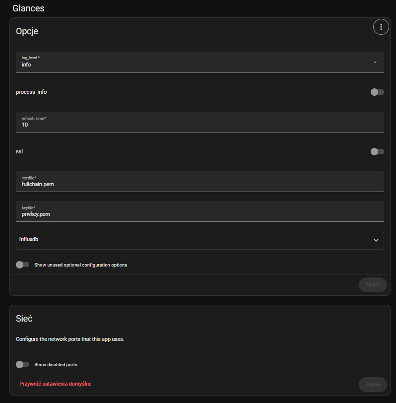

Załączam ustawienia dodatku Glances

Po prostu wrzuciłeś tylko urywek loga z którego nic nie wynika, jeżeli nie zna się Twojej konfiguracji.
@maciusiek610 Świetnie, że uzupełniłeś informacje, niestety Kaszpirowski nadal by się przydał, bo z tych nowych logów głównie wynika, że jest OK

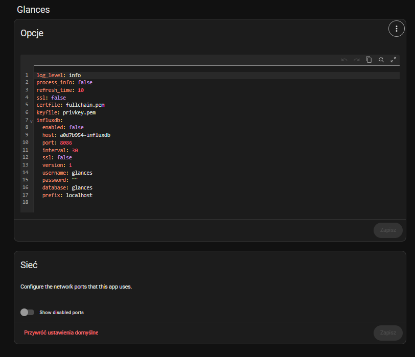

konfigurację taką jak ta (w trybie YAML) można zamieścić normalnie jako kod
log_level: info
process_info: false
refresh_time: 10
ssl: false
certfile: fullchain.pem
keyfile: privkey.pem
influxdb:
  enabled: false
  host: a0d7b954-influxdb
  port: 8086
  interval: 60
  ssl: false
  version: 1
  username: glances
  password: ""
  database: glances
  prefix: localhost
tak się składa, że to jest konfiguracja domyślna, więc nie ma tu czego szukać
