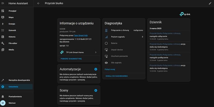

Po sparowaniu z aplikacją Tapo w komórce przyciski pojawiły się w HA. I tu mam duży problem. Zupełnie nie wiem, od czego zacząć. Jak widać w diagnostyce, mamy tylko dostęp do informacji o połączeniu z chmurą i poziomu sygnału. Takie encje też się pojawiły i tylko takie. Nie ma możliwości kontroli stanu przycisku, czyli tego co rozpoznaje np. aplikacja w telefonie. Nie mogę korzystać z tego
przycisku.
