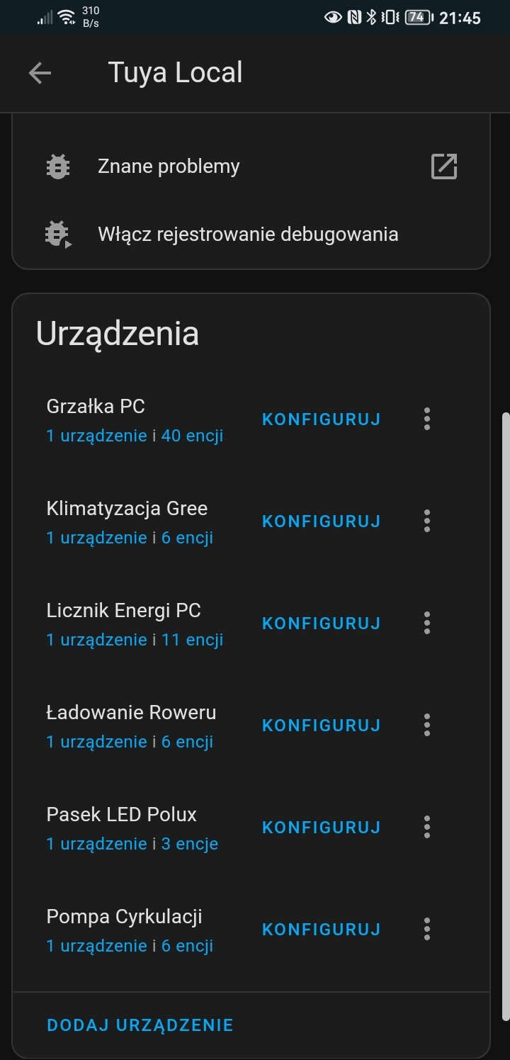

Właśnie zanim odpisałeś doszedłem do tego, że są dwie integrację Local_Tuya i Tuya_Local i użycie tej drugiej jest zupełnie proste i intuicyjne, samo rozpoznali mi wszystkie encje.
Ogarnąłem, dzięki za pomoc, a Tuya z cloud nie działa dalej i już chyba nie będzie potrzebna.
