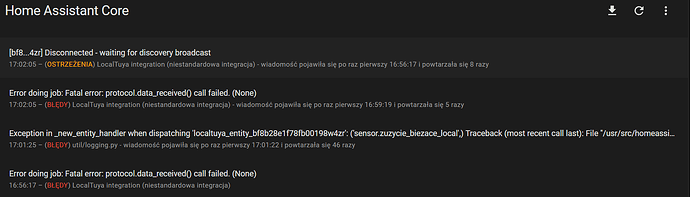

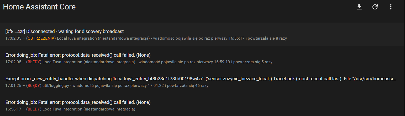

ok dodałem dokładnie jeden składnik 29 - żeby mieć podgląd na bieżace zużycie - co jakiś czas wywala niedostepny - dodatkowo w logach mam błędy
Jakiś pomysł ??
Tak, zamiast zrzutów ekranu wklej logi w postaci tekstowej.
oraz 2
Na chwile jak oglądam co się dzieje to Encja staje się niedostepna.

Żeby wykluczyć WIFI należy w logach routera sprawdzić czy to nie wina routera i on nie jest winowajcą, blokuje/rozłącza urządzenia.

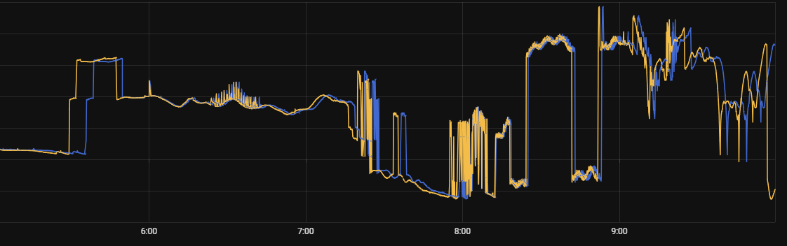

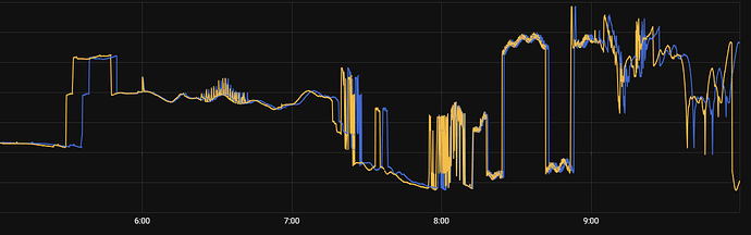

Po 3 tygodniach moich obserwacji potwierdzam, że integracja TuyaLocal nie rozłącza licznika, podczas gdy LocalTuya już 2 krotnie wymusiła na mnie restart licznika. Zauważyłęm jednak przesunięcie czasowe, które jest zmienne pomiędzy danymi z licznika dostarczanymi przez te integracje. Przesunięcie czasowe w odczytach sięga nawet do 5 minut, co jest bardzo duże i powoduje niedokładność w obliczaniu bilansowanej energii godzinowej. Poniżej zdjęcie z historii licznika z widoczną rozbieżnością czasową pomiędzy integracjami.
