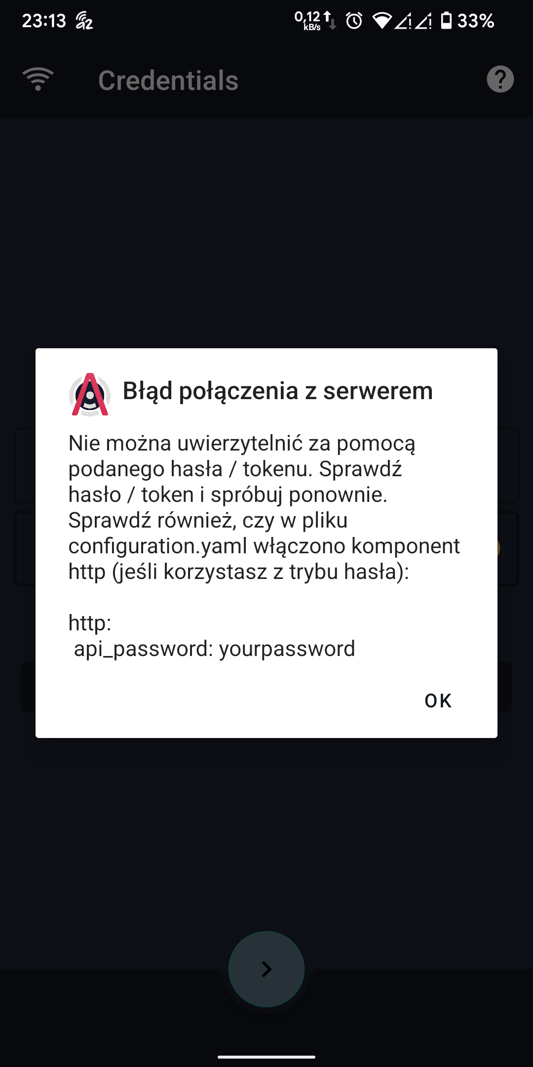

Proszę o pomoc nie mogę zalogować się do HA z poziomu aplikacji Ariela, wpisuje poprawnie login i hasło ale wciąż dostaje taki błąd.
Po dodaniu linijki do configuration.yaml jak sugeruje błąd wywala mi że konfiguracja jest nie poprawna. Tak mam obecnie w yaml
W arieli jako adres wprowadzasz adres którym masz w cloudflare? I dlaczego ariela?
Ariela - Google play. Ostatnia aktualizacja 19 lut 2021
Nie, w arieli wpisuje adres lokalny. Dlaczego Ariela? szukam alternatyw dla companion app bo od kilku miesiecy bardzo sie tnie na tablecie teclast p20hd ktory mam na scianie, obecnie jade na wallpanel jest lepiej ale do idealu daleko.
Tak jak napisał @krskrab ariela już ponad dwóch lat nie jest aktualizowana więc na pewno nie będzię alternatywą dla aplikacji HA.
