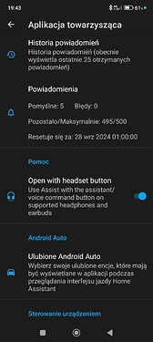

Witam. Ostatnio zauważyłem że nie dostaje żadnych powiadomień na telefon a to mi działało i nie wiem w czym problem. Telefon mam na androidzie HA widzi telefon ale gdy wysyłam wiadomość na telefon to niby wysyła ale na telefon nic nie dochodzi i nie wiem czy coś zmieniło w HA czy coś jest u mnie nie tak
Telefon - HA - Ustawienia -
Historia powiadomień - Jest tam wpis powiadomienia?
Powiadomienia - Pomyślne/ Błędy
Tak są powiadomienia a w nim są dwie opcje
1 kanały powiadomień
2 historia powiadomień
ale nie mam żadnych błędów
A jaką wersję HA posiadasz?
maj wersja HA to 2024.7.3-full

no właśnie u mnie nie, nic mi nie przychodzi na telefon. Najgorsze jest to że nie wiem gdzie szukać problemu, czy problem jest w telefonie (androidzie ), czy w linuksie HA mam postawionego na debianie albo w końcu coś na ruterze może jakiś port jest zablokowany po której aktualizacji …
W tym miejscu gdzie widzisz kanały powiadomień wejdź, będzie kanał General, kliknij ołówek zobacz czy jest zezwolenie na wyświetlanie powiadomień. Wcześniej w powiadomiena masz Pomyślne i Błędy.
Pomyślne Ci nalicza po wysłaniu powiadomienia?
Gdy kliknołem w ten ołówek to otworzyła mi się zakładka "Senor Worker i jest on włączony a w zaawansowanych opcjach mam
1 Pokaż kopie powiadomień -włączona
2 migające swiatło - włączone
3 Na ekranie blokady - pokazuj wszystkie powiadomienia
4 Tylko priorytetowe powiadomienia – wył
Tak jak już pisałem w powiadomieniahc mam tylko
i tyle gdy wchodzę w historię to mam tylko info kiedy przychodziły powiadomienia i tyle nie mam żadnego zliczania
Oprócz SensorWorker powinien być jeszcze minimum jeden kanał General.
SensorWorker możesz wyłaczyć jako powiadomienie. Jeśli nie masz General to trzeba wysłać powiadomienie wraz z utworzeniem nowego kanału powiadomień.
