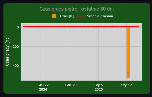

Mam prośbę o pomoc. Mam utworzony wykres type: custom:plotly-graph i pojawił mi się problem z wartościami czasu pracy pieca. Na wykresie jedna wartość jawi mi się z wartością ujemną:
podczas gdy jeśli sprawdzam ten sensor w Historii wartości są poprawne czyli czas pracy w ciągu każdego dnia jest dodatni.
Czy jest to możliwe, że związane to jest z aktualizacją integracji myVaillant?

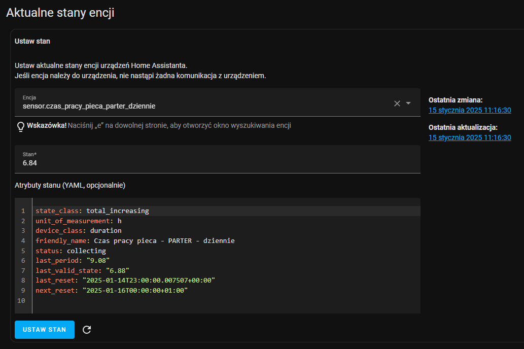

1.Wcześniej było dobrze?
2.Sprawdź stan encji w Narzędzia deweloperskie → Stany, czy ta encja coś udostępnia.
  1. Tak wcześniej wszystko było ok. Jest tylko jeden dzień ‘na minusie’ - czyli 12 stycznia.
Takie rzeczy się zdarzają, jeżeli nie jest to nagminne to trzeba wprowadzić stosowna korektę danej encji w Narzędzia deweloperskie → Statystyki, wybierając felerną datę.
Screenshot - 15.01.2025 , 12_27_04
To narzędzie rozwiązuje problem.
