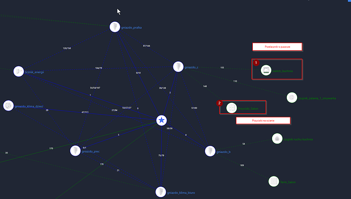

  • dołozyłem więcej koncentratorów (zob mapa niżej)

Na rysunku ten switch_kuchnia to taki moduł podłączony bez N? Bo jak widać nie jest on routerem w sieci Zigbee.
Jak widać z rysunku wszystkie urządzenia są podłaczone przez przez gniazdko_c do koordynatora Zigbee, to nie jest poprawnie zbudowany mesh sieci Zigbee.

tak switch_kuchnia to ten o którym pisze i jak napisałem nie mam N iwce nie może byc routerem, ale ma obok kilka gniazdek które są i widac na mapie

Coś masz nie tak z siecią, jeśli między gniazdkiem c a koordynatorem masz wartość 1 (czyli granica zasięgu), to nie ma prawa działać. Do tego napisz jaki masz dongiel i na jaką antenę wymieniłeś (sprawdź czy wtyki są dobre, tj. np. czy nie dałeś anteny z żeńską końcówką do żeńskiego wtyku w donglu).
Do modułów dopuszczkowych mam podłączone fizyczne przyciski, działaja lokalnie bez automatyzacji, jako “pilotów” używam tylko Xiaomi WXKG01LM control via MQTT | Zigbee2MQTT z akcjami single, double, hold.
LQI nie jest miarą zasięgu tylko “kosztu” pokonania danej trasy, ale trudno wyczuć czy masz jakiekolwiek alternatywne trasy, bo zrzut ekranu wykonałeś tak, że nie widać na nim zbyt wiele (by nie powiedzieć że niemal nic).
Kto powiedział, że większa = lepsza?
Nie określiłeś jasno z którymi uradzeniami masz problem, a z tej mapy nie widać jak się prezentują możliwe trasy w sieci.

Kolejna kwestia to zero informacji o koordynatorze - na mapce masz LQI zaledwie 1 (totalny dramat) do routera gniazdo_c, który tak umieściłeś na obrazku, że zrozumiałem, że to właśnie on jest umieszczony fizycznie w miejscu mieszkania optymalnym dla koordynatora, bo do niego łączy się wszystko inne.

Wiem ze jest mało między gniazdem C a koordynatorem, ale czy nie tak dziala mesh ze moze sobie tam dotrzeć inną ściężką (przez gniazdo biuro) ?

Tak, teoretycznie tak działa mesh, w praktyce też, bo w ogóle działa Ci ta sieć (ale nie działa optymalnie - najlepiej jest gdy hopów jest najmniej).
Pojedyncza jedynka to jest brak połączenia, bo wartości powinny być dwie - każda pokazuje LQI w jedną stronę (urządzenia końcowe łączą się jednostronnie i to normalne, bo tyko one inicjują połączenie, ale koordynator na połączeniu z każdym routerem oraz routery między sobą mają mieć 2 wartości).
Takich połączeń powinno być przynajmniej po klika dla każdego aktywnego urządzenia (wtedy mesh ma jakiś wybór tras, a nie musi się kurczowo trzymać jedynej), chyba w ogóle nie bierzesz pod uwagę że warunki propagacji są zmienne w czasie.

to właśnie przykład na to że sieć próbuje przesłać telegramy, ale jest to nieskuteczne
Jeśli całość sterowania opierasz na koordynatorze to on musi mieć dobre połączenia z wieloma elementami sieci a nie z jednym wybranym routerem.
Jeszcze jedno - próbujesz jak rozumiem sterować urządzeniem switch_kuchnia, a to jest urządzenie końcowe (ono inicjuje komunikację z siecią), więc próby jego sterowania z zewnątrz muszą czekać aż ono wyśle telegram samo z siebie - może to jest drugi problem (ale tego nie przewalczysz inaczej niż modyfikując instalację elektryczną tak by N było dostępne, a kwestie problemów koordynatora moim zdaniem są do rozwiązania).

Wydawało mi sie, że kluczowe elementy sa, a opisy są samoopisujące sie, ale juz sie poprawiam i wrzucam całą mapę

gniazdo_c —> gniazdo_klima_biuro (Nie bezpośrednio do koordynatora.)
Spróbuj podłączyć urządzenia bezpośrednio do koordynatora, które są w jego dobrym zasięgu i mają wysokie LQI. Następnie podłącz pozostałe urządzenia do tych pierwszych, wymuszając w ten sposób ścieżkę w sieci mesh.

Tak, wymuszenie ścieżki ma sens, niestety jeśli realne warunki w sieci na to nie pozwalają to tak wymuszona ścieżka nie utrzyma się dłużej niż kilka minut (bo trasy w mesh są stosunkowo często odświeżane), ale spróbować zawsze warto
Dobra zrobiłem wszystko, co tylko sie dało / co radziliście w tych postach (poza przeniesieniem głownego koordynatora na doł) - jest troche lepiej ale nadal nie do konca stabilnie i czas reakcji przycisk → światło - to w najlepszym wypadku 1s…
