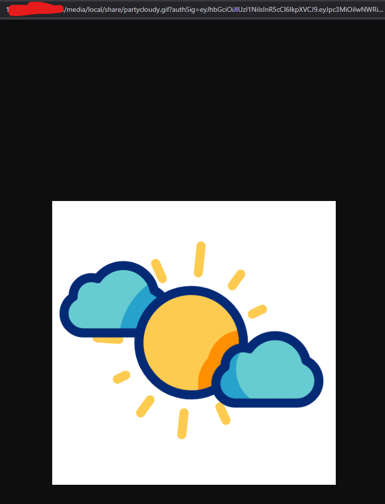

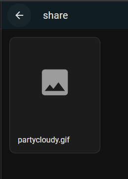

Nie ukrywam, że HA na kontenerze w proxmox stawiał mi znajomy. Teraz zamarzyło się zrobić własny animowany panel pogody, wszystko szło super do momentu… No właśnie, kiedy należało wrzucić własne gify. Jak wrzucam poprzez “media” w HA otrzymuje w teorii link, ale próbując na niego wejść np. http://IP:HA/media/local/share/partycloudy.gif, dostaje komunikat: 401: Unauthorized.
Chcąc zobaczyć gifa pod linkiem z IPha, muszę wchodzić na oryginalny link który jest mega długi…

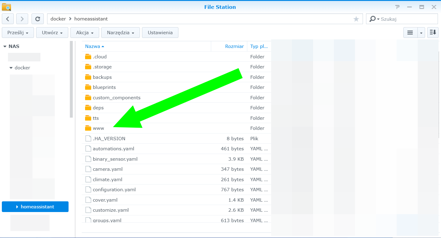

= /config/www/ na dysku. Bodaj to jedyny folder nie wymagający autoryzacji.
Generalnie dokładnie w tym miejscu stworzyłem sobie folder:
Tylko teraz mam problem jak na nim umieścić swoje potrzebne pliki…

Tak, to jest PVE mam dostęp do pliku z konfiguracją. Nawet stworzyłem folder i poprzez chmod nadawałem mu uprawnienia 777, folder jest widoczny w HA…
Jednakże, kiedy skopiuje link do grafiki, nie działa krótki link :
https://ip:ha/media/local/share/partycloudy.gif
Bo wchodząc tak wywala błąd: 401: Unauthorized.
Muszę wrzucać link aby działał podgląd:
https://ip:ha/media/local/share/partycloudy.gifauthSig=eyJhbGciOiJIUzI1NiIsInR5cCI6IkpXVCJ9.eyJpc3MiOiJiNzU5NjgzNjY5MWE0ZGQyYjg4ZTM3MmVkNzNlMGExZSIsInBhdGgiOiIvbWVkaWEvbG9jYWwvc2hhcmUvcGFydHljbG91ZHkuZ2lmIiwicGFyYW1zIjpbXSwiaWF0IjoxNzQ0MDA3MDY4LCJleHAiOjE3NDQwOTM0Njh9.E2D4DNrGkScAEt417bxMVNwhTk2z1H9WColiNK8gz-c

Ten folder u mnie znajduje się prawdopodobnie tutaj:

Nie znam się niestety na Twoim sposobie instalacji HA. Zwrócę tylko Twoją uwagę, że adres, który może zadziałać bez autoryzacji, nie powinien zaczynać się od /media/.. tylko od /local/.. na przykład http://192.168.0.10:8123/local/pogoda-ikony/partycloudy.gif.
Zapytam jeszcze, po piszesz “stworzyłem folder i poprzez chmod nadawałem mu uprawnienia 777, folder jest widoczny w HA”, a wcześniej pokazywałeś screen z terminala z folderu /opt/homeassistant/config/www/pogoda-ikony → rozumiem, że nie możesz po prostu skopiować w teminalu z folderu share/pogoda-ikony do www/pogoda-ikony? A potem spróbować adresu z pierwszego akapitu.
Ogólnie /config/www jest widoczny jako /local/ w HA. Mogę wrzucić do www/pogoda-ikony. Tam dać mu uprawnienia, nie ma żadnego w tym problemu. Pytanie jak tam umieścić grafiki i czy potem nie będą krzyczeć o autoryzację.
