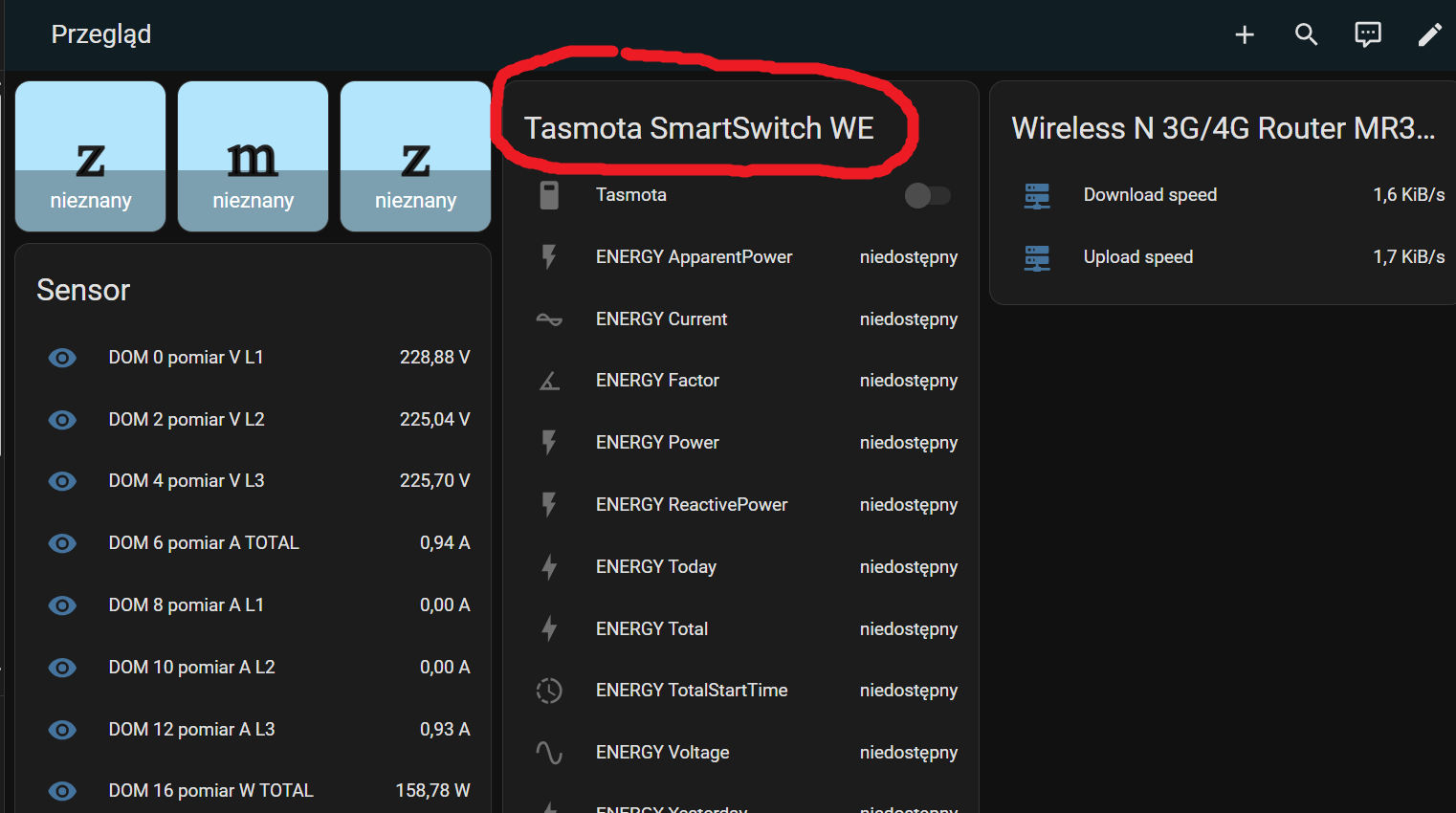

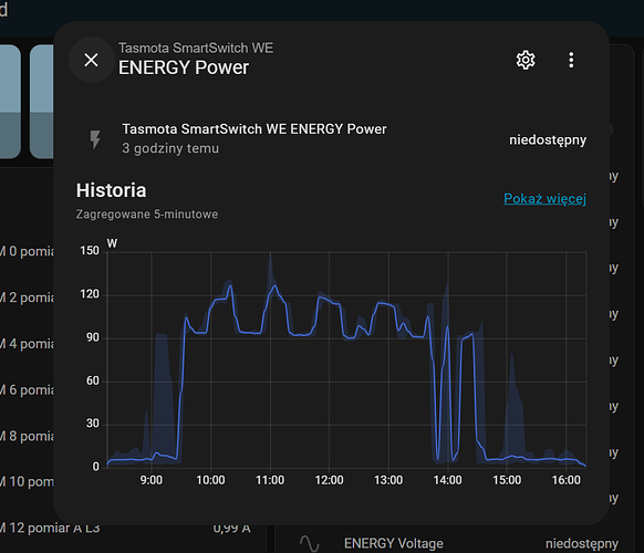

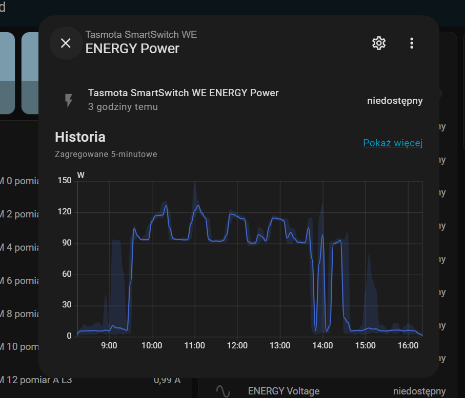

tak to wygląda:
nie sugerujcie się że przy pomiarach na screenie jest komunikat NIEDOSTĘPNY bo one działają tylko okresowo, teraz nie, faktycznie za dnia pomiary są tak jak tu:

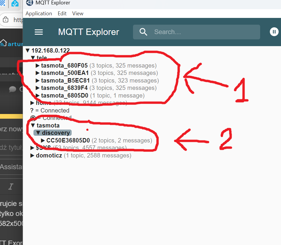

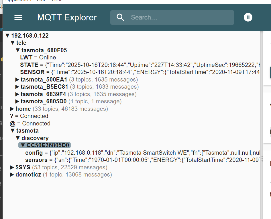

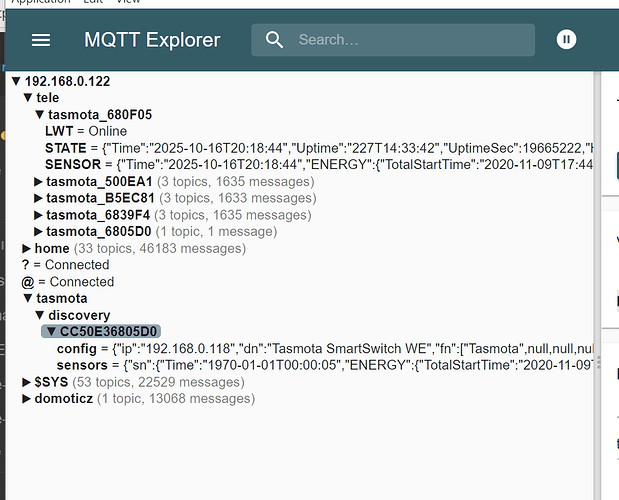

a w MQTT Explorerze wygląda to tak i cały czas odczyty z tych pozostałych Tasmot lecą:

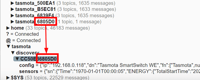

na screenie:
  1. to jest te 5 tasmot czytane przez MQTT Explorera jako TELE
  2. to jest ta jedyna widziana przez HA i co ciekawe jak widać jest ona powtórzona drugi raz jako TASMOTA
Tasmot nie konfigurowałem bo one działały z poprzednią instalacją HA więc nie trzeba było, teraz HA powinien je jedynie wykryć a z jakiś powodów wykrył tylko jedną, nie ma żadnego wpisu w configu więc nie wiem gdzie szukać

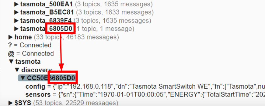

To jedno urządzenie jest skonfigurowane inaczej - publikuje telegramy discovery
używam integracji MQTT i te sonofy mi sie łączą po Mqtt i one też na taką łączność są ustawione
Obojętnie jakiej Integracji używasz Tasmota zawsze komunikuje się przez MQTT, a ustawienia masz różne, bo jedne wysyłają discovery a inne nie.
Tylko 1 z 5. Albo zmienisz i skonfigurujesz sobie inaczej albo zainstalujesz integrację Tasmota i same do niej trafią.

Zauważ, że to jest to samo urządzenie
swoją drogą pewnie nie jest do końca poprawnie skonfigurowane bo data i czas z 1970 roku sugeruje brak połączenia z serwerem czasu
wiem, własnie o tym pisałem że występuje w dwóch miejscach

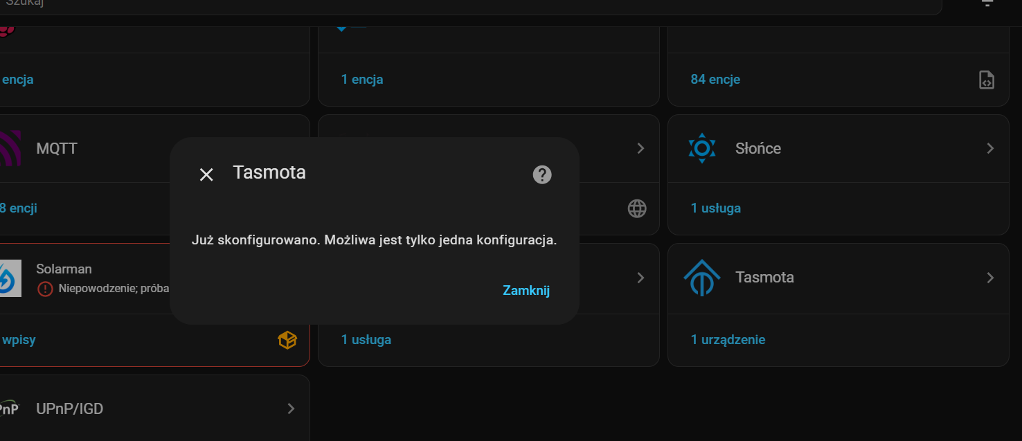

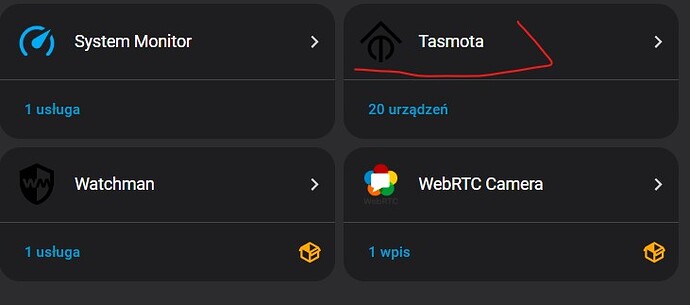

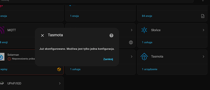

jak tak robię to mam tak:
i jak widać wykryte jest tyko jedno urządzenie własnie to widziane przez HA
