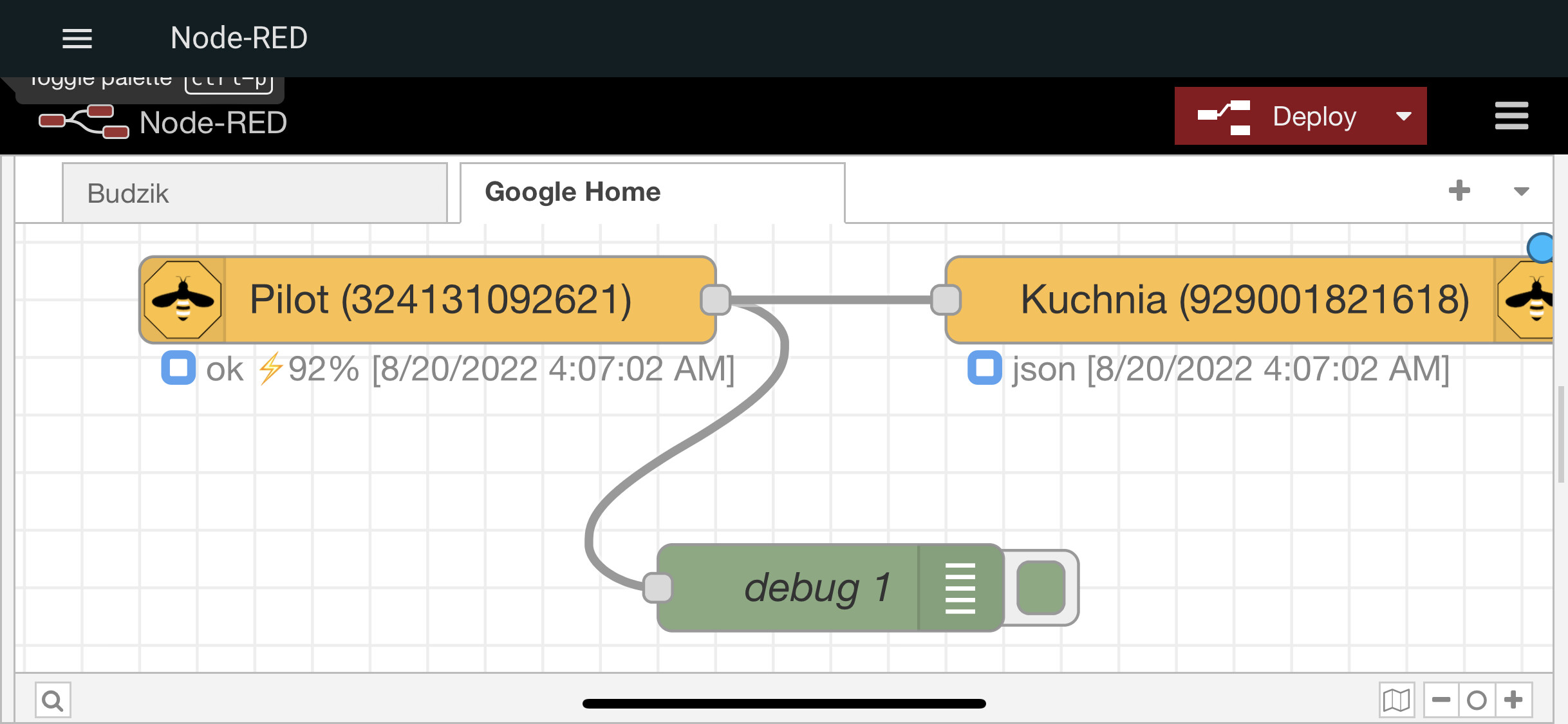

Home Assistant postawiony na proxmox i zigbee2mqtt. Node-red steruję dodatkiem z2m. Chcę jedną żarówke sterować pilotem. Przyciski włączania, przyciemniania i rozjaśniania działają bez problemu ale na wyłączenie nie reaguje. Wg debug jak włączę to pokazuje “on-press” i działa bez problemu. Jak wyłącze debug pokazuje “off-press” ale żarówka nie reaguje. Jak ten problem rozwiązać?
Do rozwiązania problemu trzeba dodać kod NR i ewentualnie jakieś zrzuty ekranu.
[{"id":"c58d54a11a04ecec","type":"tab","label":"Google Home","disabled":false,"info":"","env":[]},{"id":"5f516b874dbf7eac","type":"zigbee2mqtt-in","z":"c58d54a11a04ecec","name":"","server":"d68658b68a3ecf9e","friendly_name":"Pilot (324131092621)","device_id":"0x001788010968addb","state":"0","outputAtStartup":true,"filterChanges":false,"enableMultiple":false,"x":180,"y":80,"wires":[["24b45cb9011a1737","ebada0ee327df203"]]},{"id":"ebada0ee327df203","type":"zigbee2mqtt-out","z":"c58d54a11a04ecec","name":"","server":"d68658b68a3ecf9e","friendly_name":"Kuchnia (929001821618)","device_id":"0x0017880109a0b150","command":"brightness_move_onoff","commandType":"z2m_cmd","payload":"payload","payloadType":"msg","optionsValue":"","optionsType":"nothing","x":570,"y":120,"wires":[]},{"id":"24b45cb9011a1737","type":"debug","z":"c58d54a11a04ecec","name":"debug 1","active":true,"tosidebar":true,"console":false,"tostatus":false,"complete":"false","statusVal":"","statusType":"auto","x":320,"y":180,"wires":[]},{"id":"d68658b68a3ecf9e","type":"zigbee2mqtt-server","name":"","host":"localhost:1883","mqtt_port":"1883","mqtt_username":"homeassistant","mqtt_password":"EreiFer6ioKeizahV4Te0deQu2aingi8iehahhoceeDeishaelaej9egahxoiwu3","mqtt_qos":"0","tls":"","usetls":false,"base_topic":"zigbee2mqtt"}]

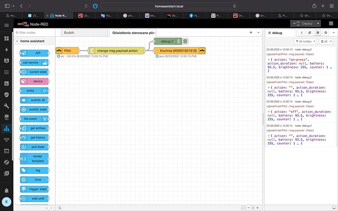

Na razie do poniedziałku jestem poza domem. Zdalnie zmieniłem to co mi podpowiedziałeś i zobaczę jak fizycznie to działa gdy wrócę. Jeśli chodzi o tylko i wyłącznie o zmianę na state w nodzie “Kuchnia” to nic nie dawało to. Dzięki Tobie dodałem nod o którym na śmierć zapomniałem- “change”. Ustawiłem tak jak napisałeś czyli jak znajdzie wiadomość “off-press” to wyśle zmienioną wiadomość na “OFF”. Jak wrócę to dam znać czy zadziałało.
Edit:
@fronteri nie wiem co robię źle. Czy mam dodać nod state? Bo pomimo zamiany wiadomości off press na off nie działa. Jak jest wyłączone światło i wcisnę przycisk off to się włącza światło.

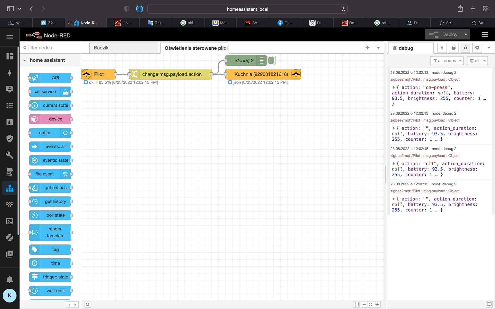

Musiałem zresetować node-red. Doskonale rozumiem o co chodzi w Twoim pomyśle i jest dobry. Ale niestety nie rozwiązało to problemu pomimo ze zmieniłem słowo off na 0, false, stop itd. Z ciekawości sprawdziłem nod inject i tam wpisałem msg.payload=off i to działa więc spróbowałem to samo użyć w lodzie funkcje kopiując informacje z debug który był podłączony do inject. Niestety to również nic nie dało. Dawno nie miałem tak dziwacznego problemu :joy:

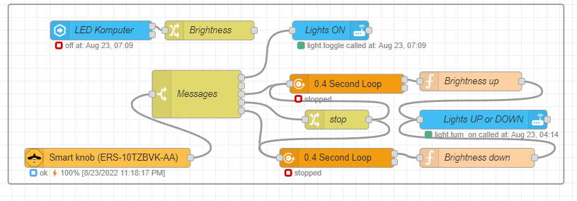

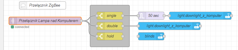

Tu masz przykłady, może w czymś pomogą.
Kod:
flows_z1.json (6,2 KB)
Kod:
flows_z2.json (3,8 KB)
