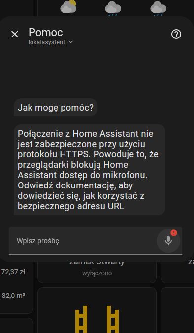

Poniżej screen z ustawieniami asystenta, za dużo opcji konfiguracji to tu nie ma, w loga żadnych błędów nie mogę znaleźć, ogólnie nia mam pojęcia gdzie się zaczepić przy szukaniu rozwiązania problemu :frowning:
Jakieś sugestie?
Ten print screen dotyczy ustaleń lokalnego asystenta HA i nie ma nic wspólnego z Google Home (GH).

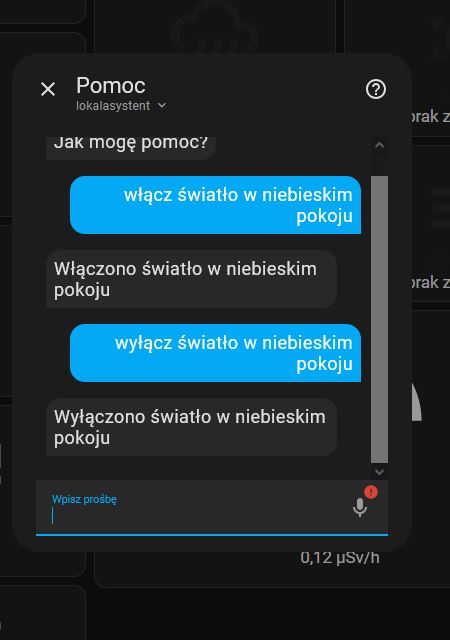

  3. sterowanie przy wpisywaniu z klawiatury działa zawsze (tzn zarówno z poziomu aplikacji google home jak i aplikacji homeassistant)
  4. sterowanie głosowe działa tylko z aplikacji Homeassistanta (zarówno po polsku jak i po angielsku), przy “mówieniu” do apki google home nie ma żadnej reakcji, nie ważne czy próbuje po polsku czy po angielsku)

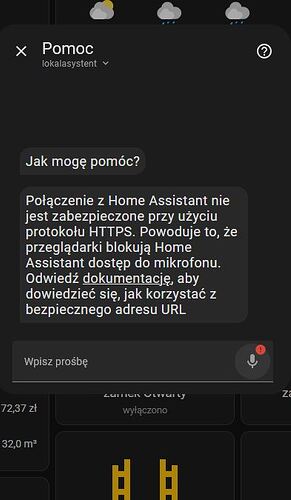

Czerwona ikonka na zrzucie ekranu to trochę za mało informacji żeby zgadnąć czemu coś ci nie działa.
Masz rację, ale nie wiem co potrzebujecie napiszcie co chcecie to zamieszczę.

A klikałeś tą czerwoną ikonkę? Tam są odpowiednie informacje.
kliknołem w mikrofon i takie coś mi wyskoczyło
jak najprościej to naprawić nie korzystając z chmury
Tego nie da się naprawić, ponieważ sama przeglądarka nie zezwala na komunikację z mikrofonem, więc musi to być bezpieczne połączenie HTTPS
Albo chmura HA albo inne bezpieczne połączenie.
