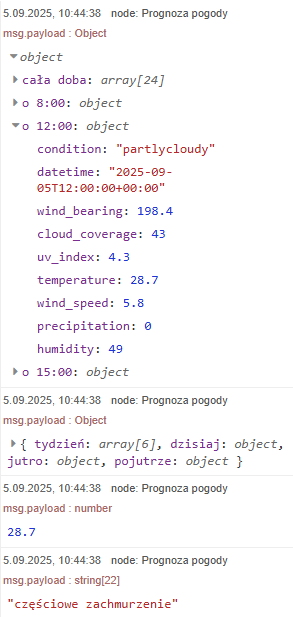

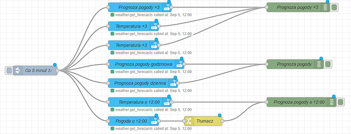

Witam, dzielę się swoimi dokonaniami w dziedzinie prognozowaniem pogody i późniejszym jej wykorzystaniem w automatyzacjach.
wynik
kod node-red

                "value": "(\t    $a:=results.*[0].forecast;\t    {\t        \"cała doba\": $a,\t        \"o 8:00\": $a[0], \t        \"o 12:00\": $a[4],\t        \"o 15:00\": $a[7]\t    }\t    \t)",
                "valueType": "jsonata"

                "value": "(\t   $a:=results.*[0].forecast[4].temperature  \t)",

                "value": "(\t   $a:=results.*[0].forecast[4].condition\t)",
