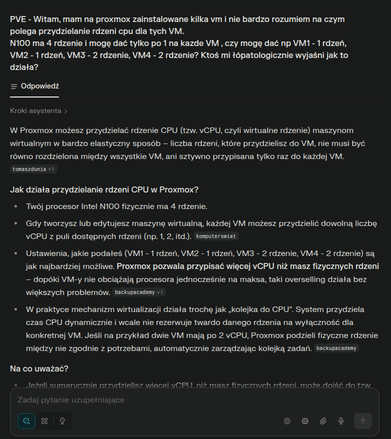

Witam, mam na proxmox zainstalowane kilka vm i nie bardzo rozumiem na czym polega przydzielanie rdzeni cpu dla tych VM.
N100 ma 4 rdzenie i mogę dać tylko po 1 na kazde VM , czy mogę dać np VM1 - 1 rdzeń, VM2 - 1 rdzeń, VM3 - 2 rdzenie, VM4 - 2 rdzenie? Ktoś mi łópatologicznie wyjaśni jak to działa?
Myślę, że spokojnie i łopatologicznie wytłumaczy to dowolny asystent AI. To dość powszechna wiedza i możesz dopytywać do skutku, a cierpliwy chat dostosuje język/pojęcia do poziomu wiedzy rozmówcy i kontekstu.

No, ale na tym obrazku z tego co widzę akurat nie kłamie.
