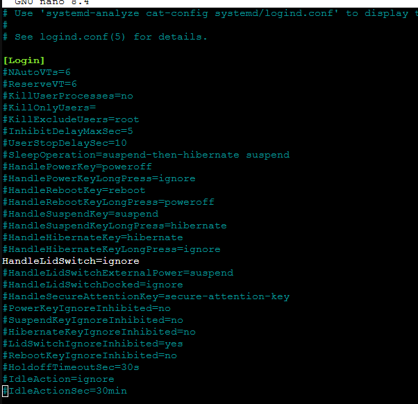

może komuś się to jeszcze przyda. Wyłącznie hibernacji/usypiania proxmox przy zamknięciu klapy/pokrywy laptopa.
logujemy się do konsoli proxmox i wpisujemy
nano /ect/systemd/logind.conf - akceptujemy [enter]
po wyświetleniu opcji wyszykujemy kursorem wpis #HandleLidSwitch=suspend i zmieniamy jego wartość na HandleLidSwitch=ignore (bez # na początku).
Zapisujemy Ctrl+O Enter >> Ctrl+X i robimy restart maszyny.
Po zamknięciu klapy laptopa ekran się wygasi ale system będzie nadal żył (przynajmniej u mnie to zadziałało)
