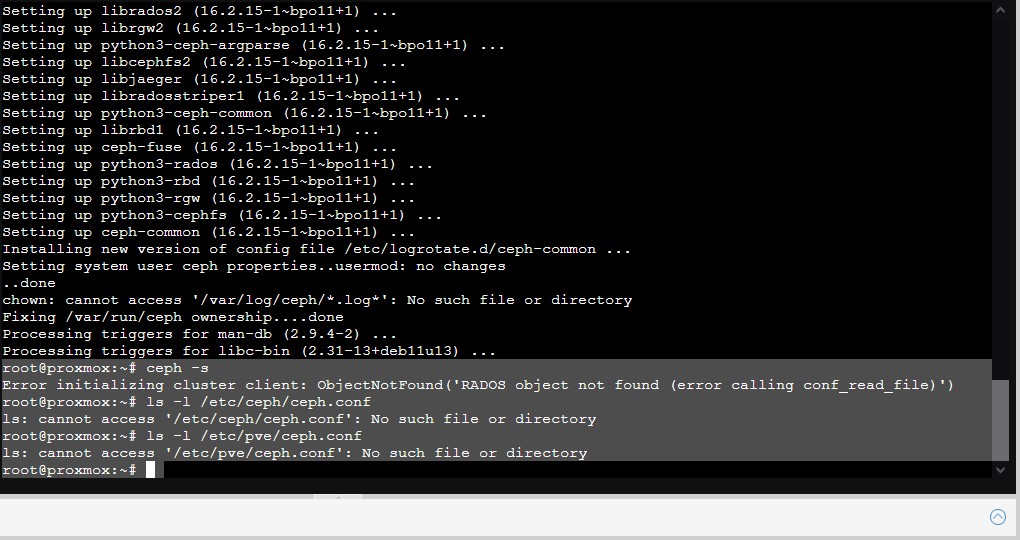

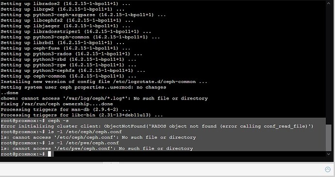

Czesc. Ja jeszcze tego problemu nie mam. Chce aktualizowax proxmox z 7 na 8 ale zanim to trzeba aktualizowac caph do 17. Aktualna moja wesja to 15. I tu zaczal sie problem
nie mam pojecia co sie z tym plikiem stało. I teraz pytanie usunac obecnego caph i instalacja nowej wersji czy reczna instalacja pliku? Jak to ogarnac?
Taki upgrade to zrób z GUI (wtedy robi dist-upgrade) a nie ręcznie w konsoli. To duża zmiana (z debiana 11 na 12), i raczej musisz zaktualizować proxmoxa na wszystkich węzłach, bo prawdopodobnie różnice w wersjach major (na jednym węźle 7.x, na innym 8.x) to będą kolejne problemy (przypuszczam że masz co najmniej 3 maszyny w klastrze skoro używasz Ceph).
