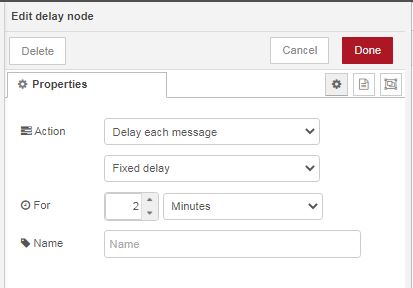

troszkę mnie nie było … Sprawdziłem i rzeczywiście to opóźnienie ma być na dole, i w NR to działa, ale zrobiłe sobie ikontę tych drzwi w HA i gdy otworzę drzwi to ikonka miga a gdy zamknę odrazu to gaśnie i cały szkopuł polega na tym żeby świeciła się określony czas. Jeśli chodzi o skrzynkę to też będe dział to zrobić i powiedzcie mi jak ustawić tego pomocnika w NR

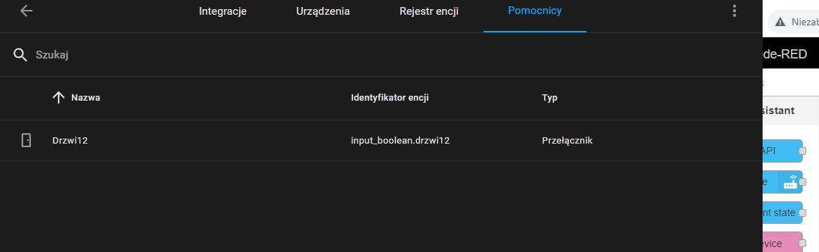

Dodaleś encję czujnika , czy pomocnika ? Zachowanie czujnika się nie zmieni w magiczny sposób, dodaj encję pomocnika do dashboardu i będzie “świeciła” tyle ile ustawisz w delay.
Ooo … kolejny generator :stuck_out_tongue:
Po lewej stronie powinna być wpisana encja drzwi rzeczywista, po prawej stronie nody on/off powinny wywoływać encje pomocnika. Jeśli mruga po obu stronach masz encję drzwi… ale skoro nie pokazyjesz konfiguracji to się męcz.
W NR mam po lewej encjie kontraktronu, po prawej pomocnika. NR wszystko jest dobrze bo po minięciu czasu ze stanu on robi się off. Problem wydaje mi się leży po stronie tego pomocnika np zły typ pomocnika, gdy ręcznie pomocnika włączę to stan po otwarciu się drzwi robi sie na on gdy zamknę i minie czas zadany w NR to ikonka nadal mi miga (stan jest on )

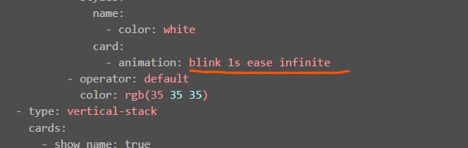

Miga bo musi, tak mu kazałeś
1
Tak to jest jak wklejamy coś czego nie rozumiemy, a potem “Dlaczego miga ?”
Czerwone i jeszcze szybko miga :slight_smile:

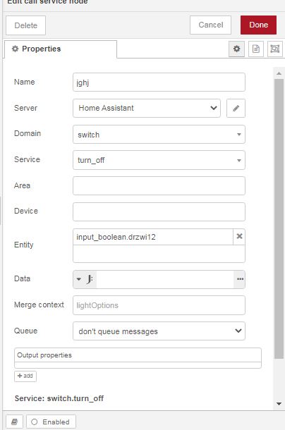

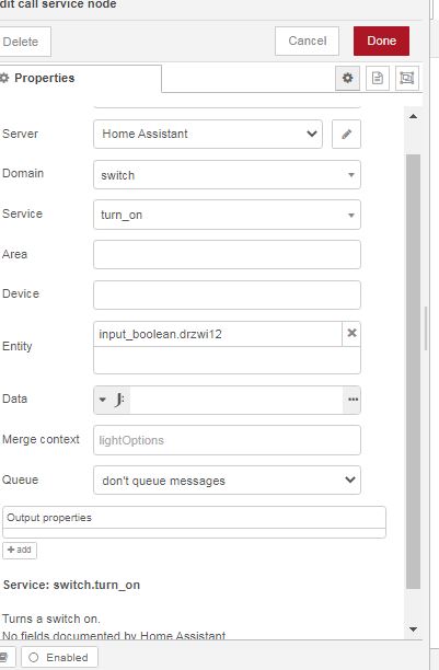

kolego chyba mnie nie zrozumiałeś. Miga bo ma migać, ale tylko w momencie jak odtworzę drzwi i zamknę do czasu zadanym w NR a u mnie jest tak ze jak odtworzę drzwi to miga jak zamknę to miga czas zadanym w nodzie dalay, ale po skończeniu tego czasu dalej miga. Jak dla mnie to problem jest w samym pomocniki bo jak go ręcznie włączę to jest aktywny nawet po skończeniu czasu w NR jak ustawić tego pomocnika ?

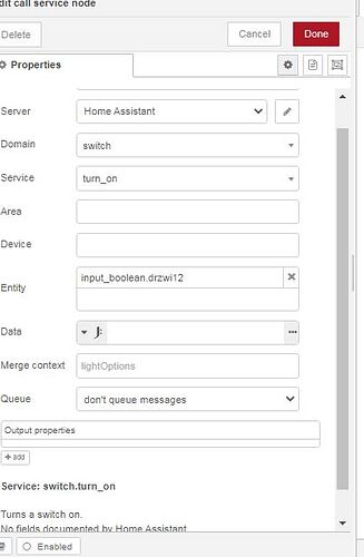

Pokaż konfigurację w NR nodów on i off (Twojego pomocnika input_boolean.drzwi12.
Przechwytywaniex

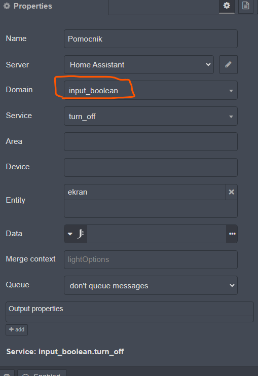

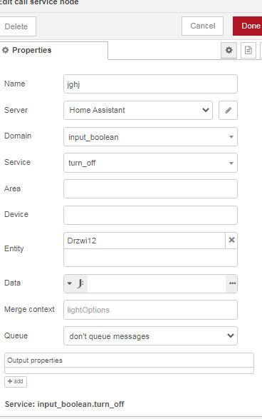

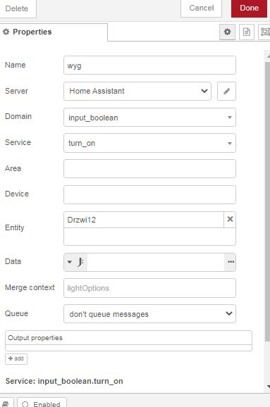

A powinno być tak , dla On podobnie
nie switch a tak …
service: input_boolean.turn_off
edit: spóźniony już @isom1266 pokazał.

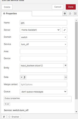

zrobiłem tak jak mówisz
Nadal nie działa, jak otworzę drzwi no pomocnik władcza się i mi miga (tak powinno być ), ale jak zamknę to pomocnik jest wyłączony a czas NR leci i po skończonym czasie stan robi się on off (tak jak powinien) Problem jest w tym że pomocnik po zamknięciu drzwi od razu się wyłącza nie trzyma tego zadanego czasu w NR
Pomocnik włącza się, po skończonym czasie jest off, ale równocześnie wyłącza się zaraz po zamknięciu drzwi.
