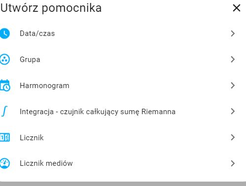

powiedz kolego jak utworzyć tego pomocnika bo nigdy tego nie robiłem
Najprościej wyklikać
Ustawienia > Urządzenia usługi > Pomocnicy > Utwórz (przycisk lub przełącznik)
Co to jest za czujnik - napisz coś więcej?
powiedz mi co mam wybrać
to jest zwykły kontaktron
To wszystko co masz do wyboru… nie masz przycisku ?

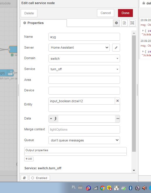

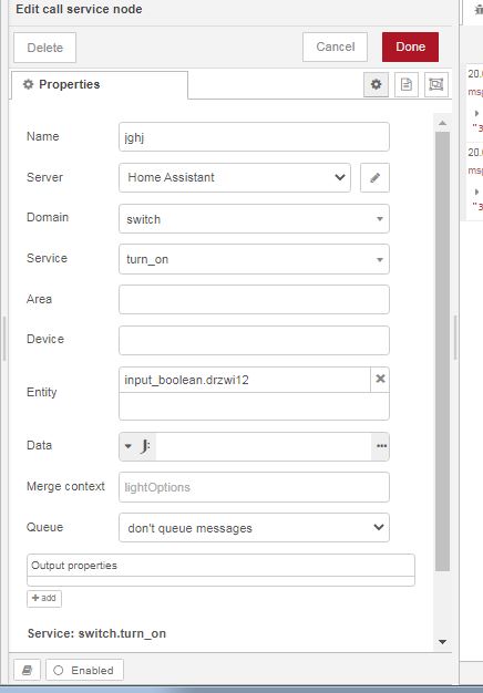

Tu ustawiasz dane utworzonego pomocnika - jego rodzaj, usługę którą chcesz wykonać.
Na końcu wybierasz encje pomocnika.
Będziesz musiał użyć dwa razy call service - osobno dla on i off.

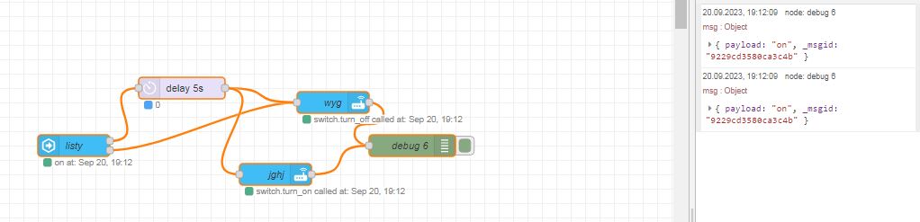

chyba coś robię nie tak bo nie działa tak wygląda wygląda to tak
gdy otwieram drzwi
stan encji się zmienia na on i zaczyna odliczać czas ale gdy zamknę dzwi to stan encji robi się na off (nie trzyma stanu on )
zastanawiam sie dlaczego jak otwieram drzwi to wyskajują mi 2x on w nodzie debag

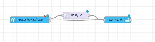

Nie działa, bo namotałeś

Niestety nadal nie działa włączyłem pomocnika i poprawiłem łączenia jest tak że jak otwieram drzwi to w NR zmienia się stan encji na on ale już wiadomość nie dochodzi do noda debag, ikona mi miga (na panelu głównym) gdy zamykam to od razu zmienia się stan na off, ikona na panelu przestaje migać (dziwne jest to że ten kwadracik przed off jest na czerwono ) jak minie czas zadany w tym nodzie delay to wyskakuje mi wiadomość z noda debag
