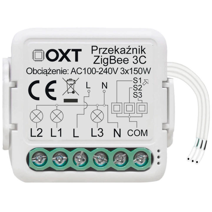

Posiadam przekaźnik dopuszkowy 3 kanałowy OXT CS SWTZ23 zigbee.

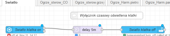

Obsługuje włączanie świateł w trzech pomieszczeniach. Jednym z pomieszczeń jest klatka schodowa. Gdy przekaźnik miałem sparowany z Tuya w Smart Life, to na kanale odpowiedzialnym za oświetlenie klatki schodowej ustawiłem opóźnienie wyłączania na 5 min. Jeżeli ktoś nie wyłączył światła, to wyłączała je automatyzacja. Wszystko działało prawidłowo. Próbuję otworzyć tą automatyzację w node red, jednak napotkałem pewien problem. Utworzyłem taką automatyzację:
node-klatka

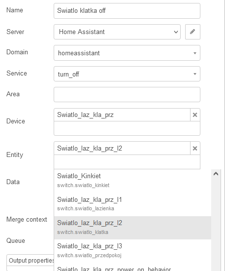

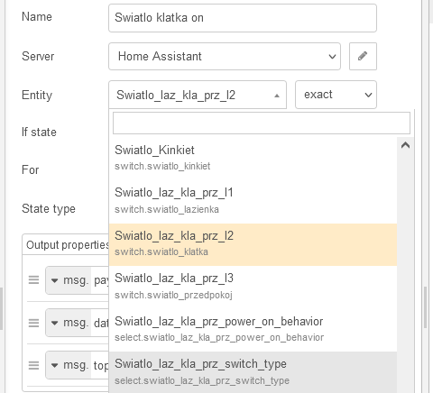

Niby działa prawidłowo, jednak problem w tym, że gdy włączony jest inny kanał tego przekaźnika – np. Łazienka, to ten kanał też wyłącza. W ustawieniach mam wybrane pojedyncze switch’e jednak i tak wyłącza wszystkie które są włączone:
klatka_on
Ma ktoś jakiś pomysł, dlaczego tak się dzieje i jak temu zaradzić?
Użyj domeny switch i wypełnij tylko pole Entity
Działa :smile:
