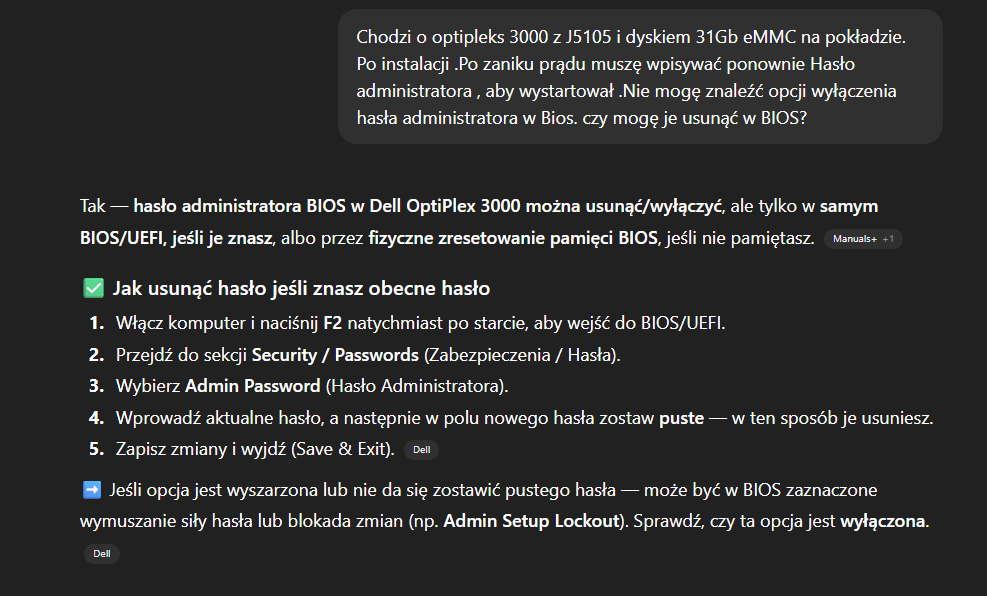

Chodzi o optipleks 3000 z J5105 i dyskiem 31Gb eMMC na pokładzie.
Po instalacji .Po zaniku prądu muszę wpisywać ponownie Hasło administratora , aby wystartował .Nie mogę znaleźć opcji wyłączenia hasła administratora w Bios.
Jak wrócę do domu sprawdzę wszystko w sekcji hasło powyłączane. Tylko nie wiem czy cienkim kliencie to do zrobienia.
Dokładnie muszę wpisać hasło administratora.
Jak pisałem cala sekcja bezpieczeństwo wyłączona.
Cały czas muszę wpisywać hasło administratora .
Znalazłem Device Configuration to podmenu wygląda jak z lat 80-tych jest zakładka Tls Auth Configuratio .
Tam coś zmienić?
