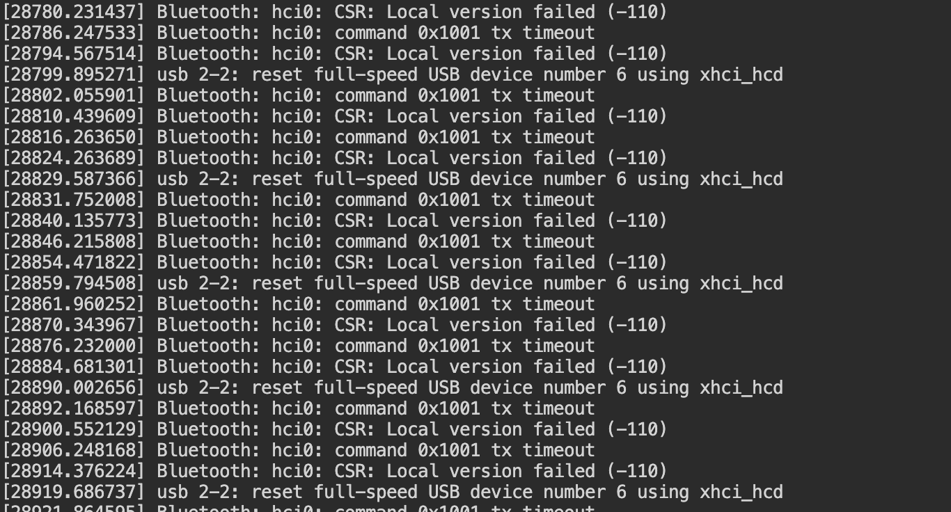

Nagle zaczął zgłaszać błąd na HA, a tym samym przestał działać
dmesg pokazywał ciągle:
Zastanawiające okazało się rozwiązanie - moduł bluetooth NIE był podłączony do tego samego portu USB po moich modyfikacjach na sprzęcie. ![]()
Spotkał się ktoś z takim problemem? Przecież UID, to UID niezależnie gdzie podłącze urządzenie?!
